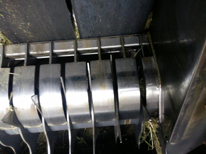

Witam!! posiadam Claasa 380. Od pewnego czasu zaczęła rwać mi siatkę. Nie na każdej beli ale na sporej ilości. Zawsze z tej samej strony. Gdzie szukać przyczyny? Podarty fartuch wymieniony na nowy, problem pozostał. Gdzie szukać przyczyny? Maszyna z 2007r. Jeśli ktoś miał podobny problem proszę o odpowiedź.

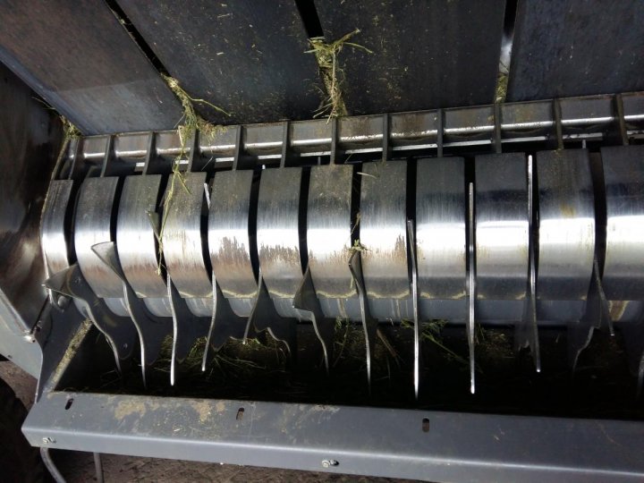

Prasa bez noży. Czasem widać na ładnie zwinietej beli ślady po zębach rotora
Szkoda że nie wstawiłeś zdjęcia rotora od strony komory, a właściwie tej całej belki z "grzebieniami" (tej do której przykręcona jest płachta). Miałem przypadek w 385 RC, że skrajny "grzebień" był wyłamany i w tym miejscu owijała się trawa na rotorze i właśnie rwała siatkę, albo zrzucała sznurek przy słomie, mimo max. cofniętych do wewnątrz ograniczników.

Jaki grzebień? masz możliwość zrobienia zdjęcia lub wskazania go w katalogu? Siatka zazwyczaj owija się na wałku metalowym, nie gumowym. Nie mam nerwów do tej maszyny. Rozwala bele tylko z prawej strony
Sprawdź nóż obcinający siatkę, pewnie jest stępiony bardziej z jednej strony i wtedy ci rwie siatkę, owija na walku lub ściąga przy początku owijania.
