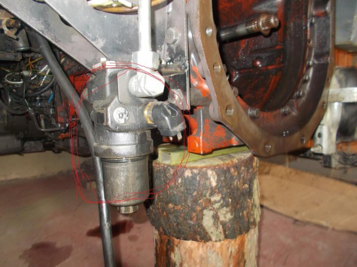

Potrzebuje zaczerpnąć wiedze o filtry hydrauliki.
Ile jest filtrów w mf 3080?z tego co ustaliłem w moim to są dwa(ciągnik świeżo kupiony).
Jeden ten główny duży położenie za elektrozaworami (duża puszka)
Drugi przy schodach (będzie to wkład)i tu pytanie jaki tam ma być?jaki numer?po odkręceniu obudowy brak wkładu)Po zasilaniu wygląda ze idzie olej od wspomaganie kierownicy)obudowa jest dość mała filtr wysokości około 10cm.Nie mogę ustalić jaki filtr tam powinien być jaki kupić.
Ciągnik aktualnie w remoncie skrzyni biegów(zakupiłem uszkodzonego)
Dołączam fotkę i zaznaczony o który filtr chodzi.

wkład - podaj numer ciągnika np. w rolmax ostrowiec i tyle. Jest to filtr dokładny 1 mikron jak pamiętam bez przelewu i służy do ochrony wspomagania rozdziału i elektrozaworów. Ma wyłapać muł z tarczek i najdrobniejsze opiłki. Bywało tak, że go nie było w starszych wersjach. Z tego co widać to masz wersję krótką...
No zgadza się wersja krótka i na dnie jak go rozkręciłem było  muł.Ktoś pewnie kiedyś nie miał gdzie kupić lub był za drogi i wyrzucił wkład. kupiłem już dwa i żaden nie pasuje  więc staram się ustalić numer.
ja bym zadał inne pytanie... czy tren filtr na zdjęciu na pewno jest od MFa bo jak dla mnie to ktoś sobie urzeźbił. Który rocznik traktora? Bo te pierwsze tego filtra nie miały
Niech się jeszcze ktoś wypowie ale ja tu żadnego oryginału nie widzę... rurki z oczkami... no weź daj spokój. Jakie wiązki kabli?? Przecież tu żadne kable niepotrzebne i w oryginale ich nie było z tym że w 3080 z 91 albo 93r bo coś takiego było u znajomego
Jeszcze jedno pytanie: Koło koła masz filtr długi (18.5cm) czy krótki (zdaje się 10cm). W konfigu z długim filtrem tej puszki ze zdjęcia nie było choć może czegoś nie wiem

Duża pucha 18.5 odkręciłem do wymiany na nowy.
a wracając do tego co jest ustalany to jest wisi obok niego wiązka kabli z kostką z obudowy widać gniazdko do podłączenia tej wiązki więc muśi to być fabryczne nie ma cudów, a co dziwnego do rurek z oczkami?w kilku miejscach tak jest w mf ,renaulcie aresie tez
