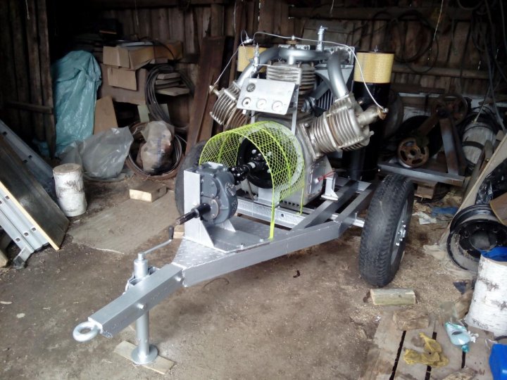

Sprężarka do piakowania WD-53 - przeróbka do napedu z WOM ciągnika
Wcześniej sprężarka działała tylko na tych dwóch paskach? Nie ślizgały się? Też myślę o takiej na wom ale właśnie chciałem zrobić napęd przez paski bo ciężko znaleźć odpowiednio mocną przekładnie do tego.
Z przekładnia rzeczywiscie jest dosc spory problem. Poczatkowo chciałem wykorzystac taka od cyklopa ale okazala sie zbyt słaba. Na dwóch paskach sie nie slizgała, zapewne na 4 byłoby lepiej ale z kosiarki zostało mi tylko dwa :) Bardzo wazna sprawa przy przekladni pasowej - jak zatrzymasz sprezarke nalezy zaworem bezpieczenstwa spuscic cisnienie z pierwszego stopnia kompresji. Wtedy sprezarka ruszy bez oporów. Jak sie sami przekonalismy przy pozostawieniu nabitej kompresji podczas próby uruchomienia sprezarki czasami potrafiła zrzucic paski. Jeżeli bys potrzebował moge odstapic rame wraz z kolami pasowymi. Jest mi teraz niepotrzebna a ma tez swoje zalety - sprzegło zwrotne. Wymaga tylko dosc długiego wałka WOM
