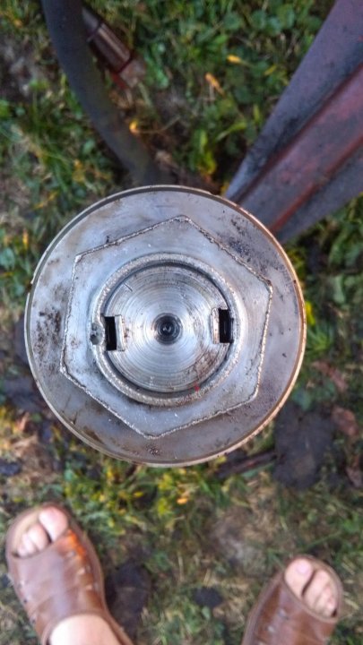

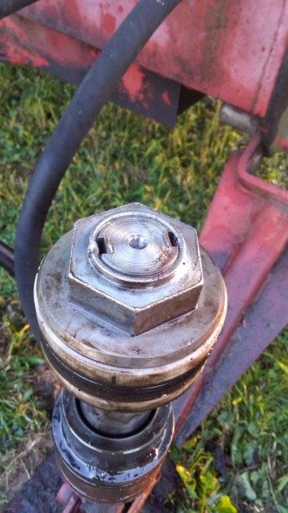

Jak odkręcić tłok od tłoczyska ?
Witam
Potrzebuję pomocy przy odkręceniu nakrętki trzymającej tłok w siłowniku. Na nakrętce z lewej strony widać wgłębienie które uniemożliwia jej odkręcenie. Jest na to jakiś zmyślny sposób czy pozostaje pradawna metoda nic na siłę tylko młotkiem ?
Dodam, że potrzebuję wymienić uszczelnienia siłownika bo cieknie z niego olej, siłownik od łapy w cyklopie.
Z góry przepraszam jeśli temat jest w złym miejscu.
A co to za delikatne zaplechowanie. Myślę że nakrętka jest mocno dokręcona a nie to trzyma. Porządny klucz, siła i zetnie bez problemu to zabezpieczenie. Możesz też to zaplechowanie zeszlifować szlifierką.
