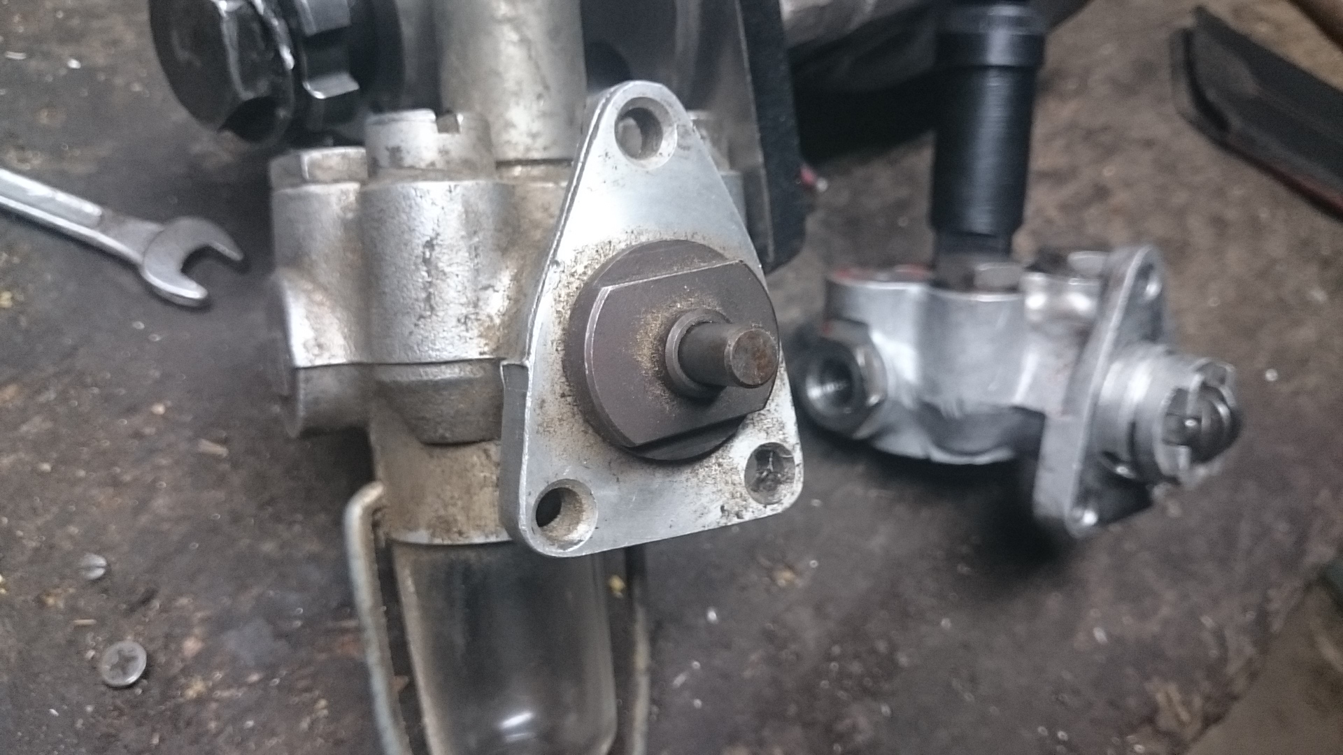

Mam pewne pytanie Tłoczek pompki paliwa jest na rolce
Czy mogę zamienić pompkę na taką z odstojnikiem ?
Zamiast rolki jest sworzeń Fizycznie pasuje ale nie wiem czy krzywka w pompie nie będzie za wąska do niego
