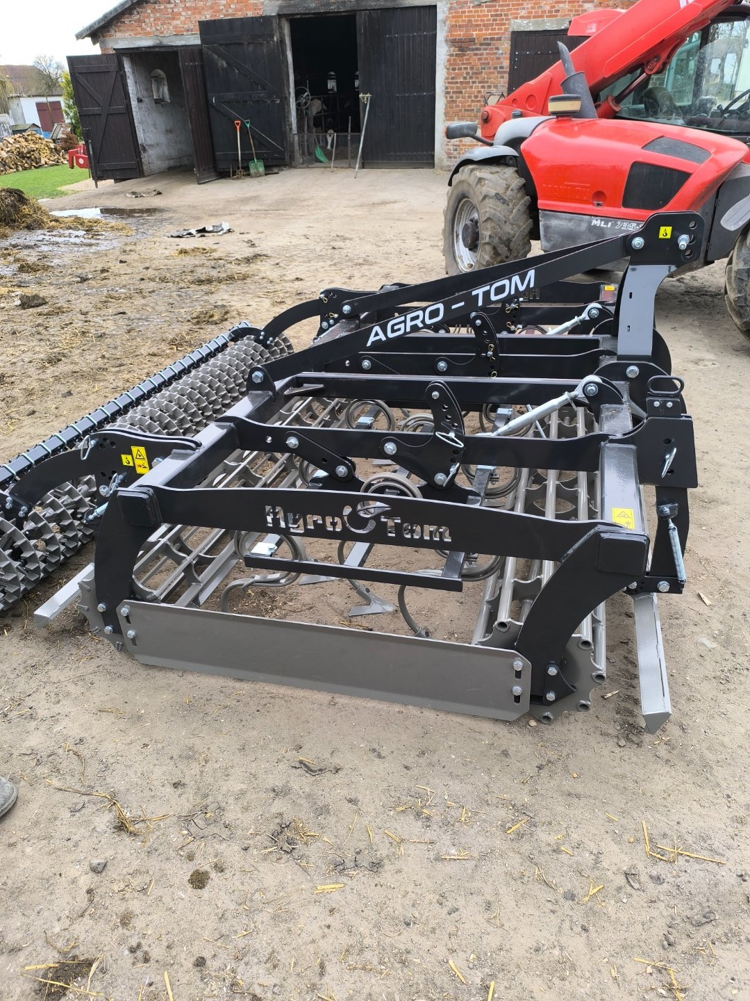

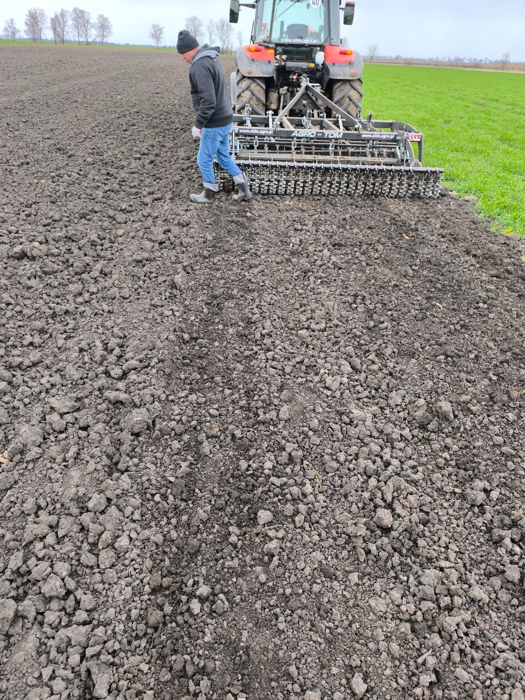

Jakieś zalecenia co do ustawień aby uzyskać jak najlepszy efekt? dziś przyjechał Agro&Tom UP 3m i tak chwilę pojeździłem jak z fabryki ustawiony
    • Przez MarcinKa
