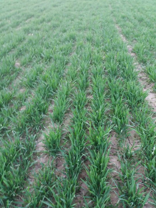

rozsialem 1 dawkę N na pszenicę ok 20 marca 115kgN/ha. pół saletrosan 26 pół saletra 34.  pszenica była słabo rozkrzewiona bo była późno siana. Czy to nie było za dużo na raz? Kiedy teraz zrobić 2 dawkę i ile dać N? Stanowisko bardzo dobre po rzepaku i na oborniku.
Za dużo szcególnie że dobre stanowisko. Wysiałes na raz 1,5 dawki. 80kg by wystarczyło na początek. Moim zdaniem ok 20-30 kg poszlo na strate..
