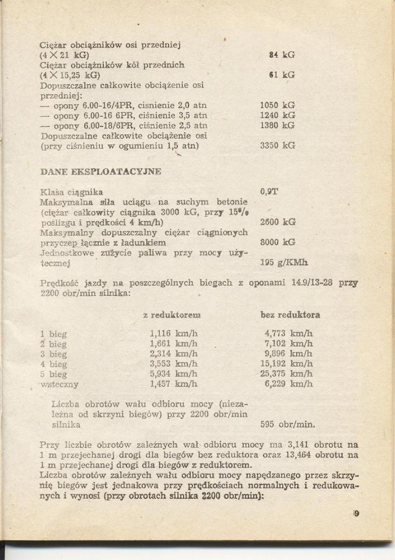

Masz wg. instrukcji obsługi
Czyli wychodzi na to że:
bieg obroty prędkość
2 1900 => 6
2 2200 => 7
3 1800 => 8
3 2000 => 9
3 2200 => 10

Ok. C-4011 przy 42KM na 2 bez reduktora i 2000 obr/min - 7,17 km/h,
C-360 przy 52 KM też na 2 bez reduktora i 2200 obr/min - 7,102 km/h,
A ile może być na 2 bez reduktora przy 2000 obr/min w c-4011, gdzie są szybsze zwolnice, ale w której zamontowany jest silnik od C-360, który ma 52KM?
Czyżby te 10 koni i róznica 200 obr/min nie miałyby tu nic do gadania i dalej byłoby to 7,17 km/h?

tabele prędkości podane w instrukcjach są podawane na podstawie całkowitego przełożenia skrzyni biegów i nie uwzględniają poślizgu, załóżmy że jakiś tam traktor na danym biegu przy prędkości obrotowej 2000 jedzie 18,32 km/h oznacza to że całkowite przełożenie wyniesie 18,32/2000= 0,00916 znając przełożenie na danym biegu możemy z łatwością policzyć ile pojedzie na tym samym biegu z mniejszymi obrotami np 1000 obr/min 1000*0,00916=9,16. tak jak to już ktoś wcześniej powiedział obliczamy to z proporcji. dodam jeszcze że prędkość taka zależna jest od promienia dynamicznego opony jaka jest na ciągniku a ma na to wpływ zużycie wynika to ze wzoru na prędkośc linową. Prędkośc linowa = prędkość kątowa * promień dynamiczn (np.0,585m) 18,32/0,585=31,32 [rad/s] gdy zużyta opona będzie miała promień mniejszy o 5 cm to prędkośc wyniesie 31,32*0,535=16,76 [km/h] niby tylko 5 cm mnie na promieniu a różnica na prędkości prawie 2 km/h co przy wykonywaniu oprysku daje istotna różnice, dodatkowo należało by uwzględnić poślizg tak jak ktoś to już wcześniej pisał, z tego co mi sie kiedys o uszy obiło na ściernisku wynosi ok 3 % myśle że podczas zabiegów pryskania mamy podobne warunki jak na ściernisku, jeśli to jest prawda to przy 7 km/h mamy strate prędkości 0,21 km/h co nie robi takiej różnice. Dobierając robocze podczas opryskiwania w swojej c360 robię to tak: najpierw ustalam wydatek wody jaki chcę wylać na hektar, jak już wiem ile to ma być sprawdzam w tabeli prędkość i ciśnienie cieczy roboczej jakie musze ustawić przy danych rozpylaczach przeważnie jest to 7km/h 3,5 bar i 300 l/hektar. Aby uzyskac te 7 km/h najpierw zamieniam to na m/s. 7km/h =1,9 m/s wynika to z 7/3,6=1,9444. jak już znam prędkość w m/s to na drodze rysuje linie startu i odmierzam 19 m i rysuje druga linie, teraz przy użyciu stopera prubuje do tej pory aż w 10 sekund przejadę dokładnie ten odcinek. jak przejazd jest szybszy to zmniejszam obroty i odwrotnie. Podczas pomiaru czasu przejazdu ciągnika przez dany odcinek musu on poruszać się cały czas z tą samą prędkością więc nie startuje z linij tylko pare metrów wcześniej aby ciągnik mógł się rozpędzić i w momencie dojechania przednich kół do linij druga osoba włącza stoper i wyłącza gdy koła przednie dojadą do drugiej lini.

prędkosci na poszczególnych biegach są:
1 bieg    4,773
2 bieg    7,102
3 bieg    9,896
4 bieg    15,192
5 bieg    25,375
a ja chciałbym przerobic na:
1 bieg    7,102
2 bieg    9,896
3 bieg    15,192
4 BIEG   20   !!!!!!!!!!!!!!!!!!!!!!!!!!!!!!!!!!!!!!
5 bieg    25,375
Mam nadzieje ,że teraz może bedzie to bardziej przejrzyste
chodzi o to ,że przłozenie z 4 na 5 bieg jest za długie. Jak jedziesz np pod lekką górke i na 5 -ce nie daje rady to redukując na 4 znacznie zwalniasz  bo brak biegu między 4: 15,192 km/h a  5:  25,375 km,h . Jak jedziesz 4ka to przy zmianie na 5-tke obroty z 1800 lecą na 1000 (jak szybko zmienisz bieg). Dobrze by jakis był miedzy nimi.
