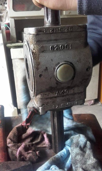

Witam. mam problem z pompą, miałem w niej wymieniane membrany gdyż woda dostała sie do oleju i opryskałem jakieś 2 ha i znowu to samo. Rozkręciłem pompe i wyjąłem te membrany przyglądałem sie i nie moge zauważyć żadnych pęknięc, przetarć ani nic czym woda mogłaby sie dostawać do oleju. Jutro jeszcze raz przejże bo teraz przy lampie mogłem cos przeoczyć. Chciałem sie zapytać co może być przyczyna tak szybkiego zniszczenia membran???? zastanawiam sie czy moze jakies opiłki czy małe kawałeczki obudowy, bo miejscami są na niej małe uszczerbienia. Tych którzy sami naprawiali prosze o odpowiedź czy jak będe zakładał nowe membrany( są one przykręcane na śrube po środku) to czy jak bede śrube w nie wkładał to moge użyć silikonu żeby to miejsce uszczelnić????? pierwszy raz w życiu to rozkręciłem wiec mam dużo pytań hehe ale chce to zrobic tak żebym nie musiał znowu rozkręcać. Prosze szybko o odpowiedź!!!!!!!!!
Panowie potrzebuję pomocy.
Mianowicie CHodzi o Pompe AK9 oprysk dostaje sie do oleju i wywala olej bolkiem pompy.... Rozkręciłem ją była jedna guma peknieta. wymieniłem gumy skręciłem wydawało sie ze wszystko bedzie ok a tu nie prawda. dalej jest to samo:( jak to naprawić ?
Mam ten sam problem, oprysk idzie do pompy i olej zmieszany z opryskiem wydostaje się przez nadmiar, ale pompa daje poprawne ciśnienie i ciekaw jestem czy to grzybki czy membrany .. myślę to rozebrac ale jak nie będę miał części na gwałt to lipa bo muszę oprysk wykonac jak się wypogodzi .
taką mam pompę.

Dolek02 mogłeś za słabo przykręcić wkręt i podkładka plastikowa (zakładam, że użyłeś nowej) nie uszczelniła przestrzeni pomiędzy wkrętem a dociskiem.
adrian3005 zaworki nie mają nic wspólnego z cieczą w oleju. Pewnie jedna z membran jest uszkodzona (skoro nie ma zmian ciśnienia to pewnie dziurka nie jest duża). Nie zwlekaj z wymianą.
