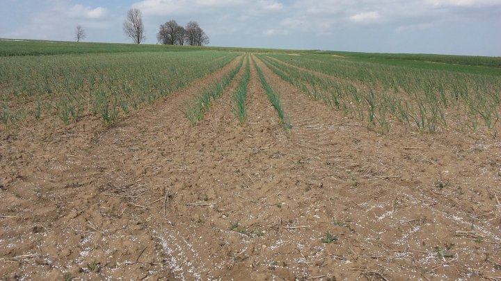

Mój czosnek. Dostał teraz wieloskładnik i akurat popadało, więc fajnie. Wychodzi mi troche dwuliściennych, ale to już chyba tylko motyka? Po posadzeniu nie pryskany od chwastów. Od grzyba co polecacie? I co od robaka?  Mysślałem nad Topsin + Dursban tylko nie wiem w jakich dawkach. Bo raczej moge to zmieszać i na raz opryskać? 9Już powinno być opryskane, no ale...
nie, nie możesz zmieszać...
Co Ci da ten wieloskładnik?  Od 3 lat łącze Dursban z Topsinem i nic się nie dzieje i to nie tylko w czosnku.

Nigdy nie mieszam srodkow jesli chodzi o czosnek. Mam 0.5 ha wiec wole dla spokojnosci odczekac te kilka dni i racjonalna dawke podac tego co trzeba. W koncu oprysk trwa doslownie kilkanascie minut. Szczegolnie teraz, gdy sucho, kazda kropla wody na wage zlota. W czwartek dostal dawke na grzyba, jutro dam delikatna dawke makro i mikro. Po dwoch dniach prysne mocznik i siarka. Ale wszystko dziele na mniejsze dawki. Wole czesciej ale w mniejszych dawkach.
