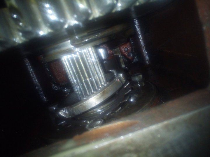

Witam, mam pytanko, czy jeśli brakuje kilku igielek w lozysku na walku ataku coś poważnego może się stać? Wymieniałem Uszczelki dolne w skrzyni biegów i było w tej pokrywie kilka popekanych igielek, w sumie 6-7 szt. Wzięły się prawdopodobnie tam dlatego że był luz na walku ataku i wałek chodził przód tył około 0,5 cm. Luz skasowałem, wymieniłem koła ataku i te duże talerzowe , wszystko jest złożone gotowe do malowania i nie wiem co robić, czy zostawić jak jest czy rozbierać znowu co nie za bardzo mi się podoba...
