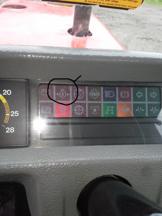

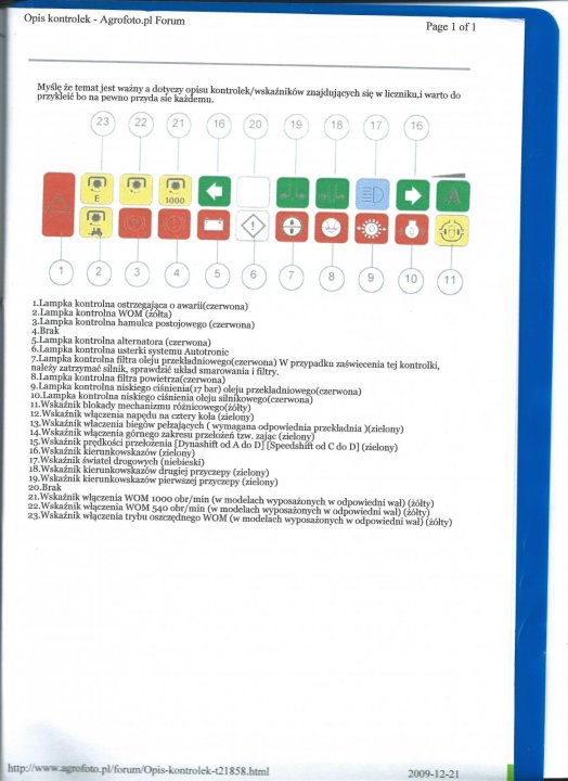

Też miałem się z kontrolka nr.7 w 6180. Okazało się że zapchany był ten długi filtr przy prawym kole. Nie było widać że jest zapchany bo jest metalowy. Ja zaczołem od wymiany głównego filtra (200zł) i nie pomogło. Po wymianie tego długiego kontrolka zgasła (100zł).
Nr. katalogowe 3619594M1 6" lub 3615949M2 8"
Edytowane przez slajders25
Hmm mówisz o filtrze od wspomagania ? Bo np. ja mam tylko jeden filtr ten główny a wiem, że niektóre modele miały już drugi filtr od wspomagania :) A z tą kontrolką to jasna sprawa przecież nie jest dla ozdoby tylko ma ostrzegać przed czymś ;) Tu nic bez powodu sie nie dzieje chyba że masz 100% pewnosci że filtr jest w porządku :)
To nie jest filtr tylko od wspomagania. Wg. instrukcji jest to filtr hydrauliki który odpowiada min. za wspomaganie ale też i za sprzęgło, półbiegi itd. Ponoć bardzo ważny. Niektórzy go wywalają i kontrolka gaśnie ale gdy wyjołem swój i go rozpiłowałem to za metalową siatką na kartonowym wkładzie dużo było bardzo drobnych czarnych i złotych opiłków. Dodam że jak go kupiłem dwa lata temu to również nie było tego filtra. Pewnie handlaż wyjoł żeby kontrolka się nie śiwciła. Gdy założyłem filtr to zrobiłem ok 150mth i się zapchał
No ja wymieniłem oba filtry z jednej i z drugiej strony, olej nowy. Pojechałem na pole i zaraz jest dobrze kontrolka nie świeci a po upływie godzinki zaczyna świecić , zaczyna to się tak że przy oraniu to najpierw jak ciągnik przechylony jest na prawo to zaczyna mrygać a pożniej już swieci, no i pożniej juz non stop na lewo też. I co wy na to ? ;) a dodam że to jest model 3690.
Edytowane przez Macase
Pewnie kończy ci się pompa hydrauliki.
A przeciek na wężu hydraulicznym może mieć coś z tym wspólnego ?? Ten wąż zaczyna się od pompy tak mi się wydaję bo oczywiście pompa jest w środku i idzie w kierunku rozdzielaczy .
poszukaj jakiejś instrukcji pewnie będzie pisało ale myślę że tam tak jak i w serii 30xx jest suchy filtr :) Ma "popielniczkę" na masce czyli wstępny cyklon a potem idzie do filtrów tego dużego i w nim siedzi jeszcze chyba mniejszy bynajmniej ja tak mam w 3060 :)

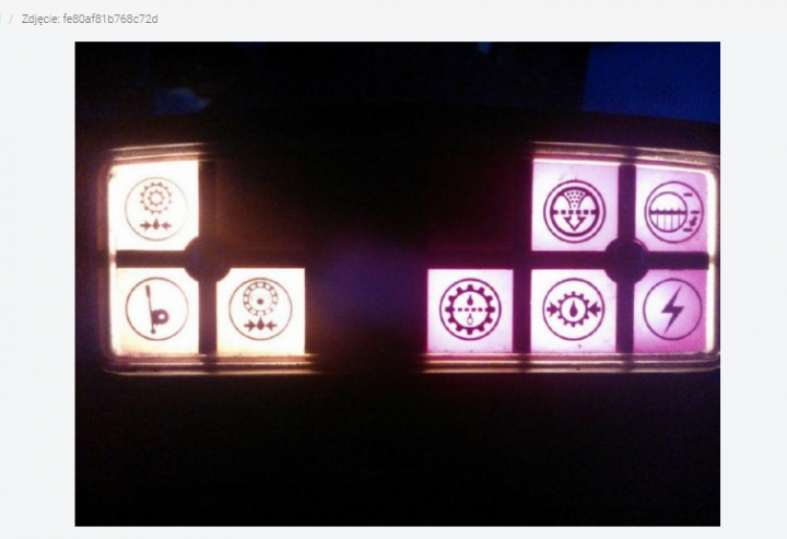

witam panowie mam pytanie co oznacza lampka kontrolna filtra powietrza czerwona w mf 3060 bo wczoraj zaczęła mi się jarzyć leciutko a po dłuższej pracy w polu coraz mocniej świecić.Przy wyższych obrotach lekko świeciła a gdy traktor schodził z obrotów świeciła mocno proszę o pomoc co może być przyczyna i jak ten problem rozwiązać szukałem tego na necie ale nikt o tym nie pisał z góry dziękuje
tak tez spróbuje zrobić a jak nie pomorze wymienię filtry ,niedawno zakupiłem ten traktor także nie wiem czy były wymieniane od nowości a tak się jeszcze spytam jeżeli jest taka kontrolka od tego to musi być jakiś czujnik ? nie wiesz gdzie on sie znajduje ?

Podczas odpalania zauważyłem że kontrolka nr 10 (od niskiego poziomu oleju w silniku) się nie zapala. Myślałem że żarówka. Ale podczas wymiany okazało się że żarówka jest OK. Nawet przekładałem do innych kontrolek dla upewnienia się. Żarówka jest ok a kontrolka nie świeci. Co może być tego przyczyną. Czujnik czy przerwany kabel. Jeśli czujnik to czy to ten po lewej stronie do którego dochodzi jeden kabel. Czy można go jakoś sprawdzić np. dotykając kablem do metalowej obudowy czujnika ??
