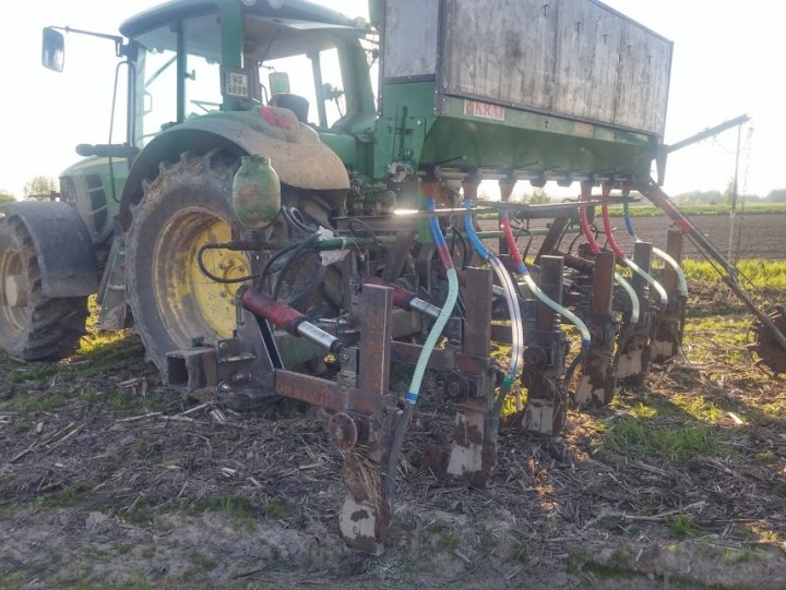

Masz jeszcze Strip Till Agro Line. Pytałeś o cenę Hawk? Za Agroline 4 rzędowy w ubiegłym roku była mowa o 40k+ Ja jestem praktycznie zdecydowany na zrobienie swojej maszyny, mam tylko dylemat jak rozwiązać aplikację nawozu. Płytko pójdzie na pewno NP z siewnika punktowego, dylemat się pojawia dalej, czy robić do NPK zbiornik z przodu na TUZ, czy na ramie z tyłu. No i jeszcze jest opcja aplikowania RSM. Jak to wszystko upchnąć na ciągnik, to będzie jak choinka na Święta. Roboty bardzo dużo, a ryzyko że się nie sprawdzi też przeraża.
Mam czołowy przerobiony Accord koszt 5000  a na rsm bym się nie pisał bo zamykanie i dawkowanie musiał by być jak w opryskiwaczu sterownik a poza tym nadzorowanie wszystkiego pochłania uwagę Ja nie kierując ale nadzorując prowadzenie, wysiew i dozowanie trzech nawozów  łeb odpada .Czołowy zbiornik ogranicza widoczność  i jeżeli ręczne prowadzenie trzeba się skupić na znaczniku bo widać tylko dwa m przed kołem to inaczej niż 100 m
obecnie (już pisałem) z przedniego dozuję granulat obornika z dozownika siewnika npk  a z dozownika APV 20-30kg ultra BLACK.A nie rozumiem jaki problem opanowanie rtk po prostu trzeba zmapować raz porządnie kawałki i jest do końca zycia
Problemem było by opanować wszystko inne (siewnik, podawanie nawozu, podawanie RSM), mimo że nie trzeba panować nad kierownicą.

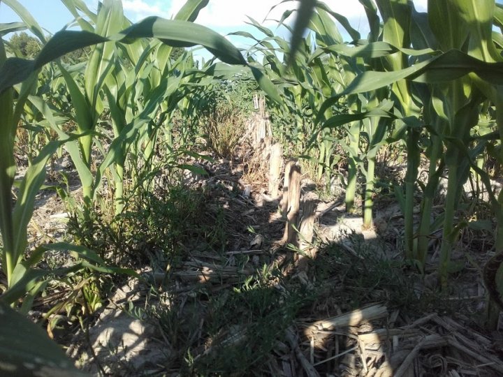

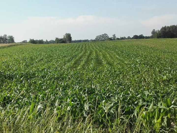

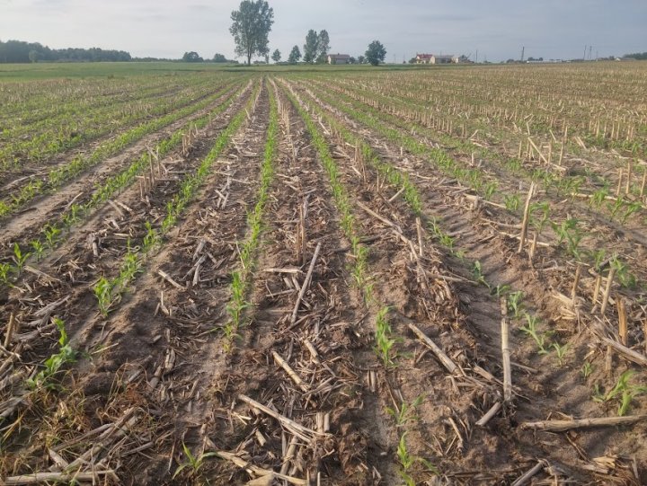

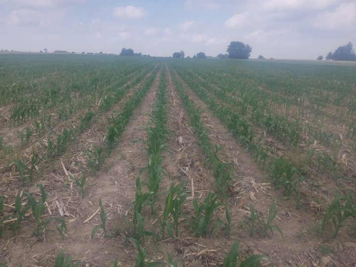

Wyjaśni mi ktoś dlaczego qq w st po qq prosto w nieruszaną ścierń pierwsze zdjęcia rosła bdb, a po poplonie wyszł ch....owo ostatnie 2 zdjęcia.
Edytowane przez jacek472
Poplon to taka lodówka inwestycja w mrożonki. Ale jak sieje się systematycznie to: z ubiegłego roku to tylko patyki, starsze to jakaś masa, a kolejne próchnica i starsze dopiero mineralizacja.
Edytowane przez ansu
Najpierw powiem dlaczego a później zadam pytanie czy tak było.
Bo pole z polonem w kwietniu się mocno zazieleniło. W tą zieleninę wjechałeś ST i zasiałeś kukurydzę.
Więc to co było na polu już na dzień dobry zagłuszało kukurydzę i robiło to dopóki herbicyd nie wyniszczył konkurencji. Oraz wypiło dużo wody.
pole bez poplonu, od jesieni okryte resztkami pożniwnymi z kukurydzy nie zazieleniło się tak bardzo na wiosnę jak to od poplonu i mimo że po zasiewie stosowałeś ten sam herbicyd na obydwu działkach to chwasty w tym przypadku były znacznie mniejsze i było ich mniej podczas kiełkowania kukurydzy.
dlatego kukurydza na polu z poplonem już na samym starcie słabiej rosła i tak jej zostało do końca.

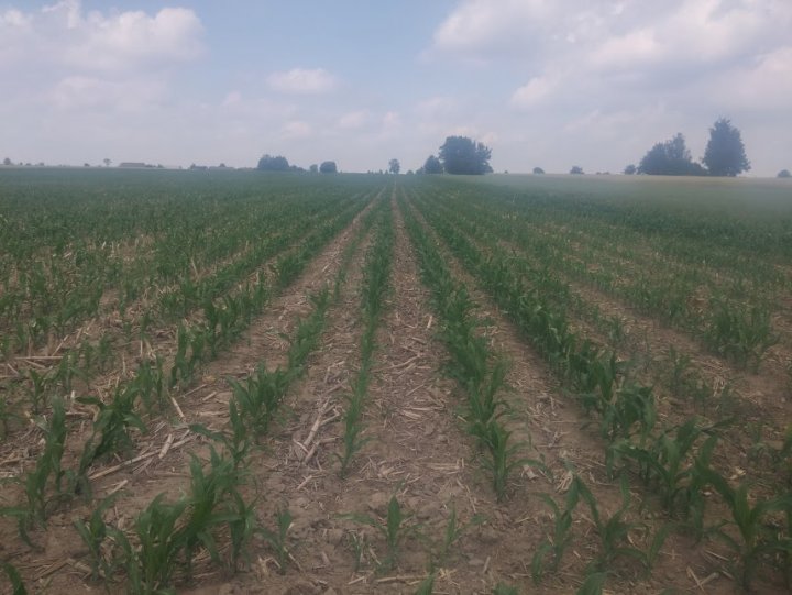

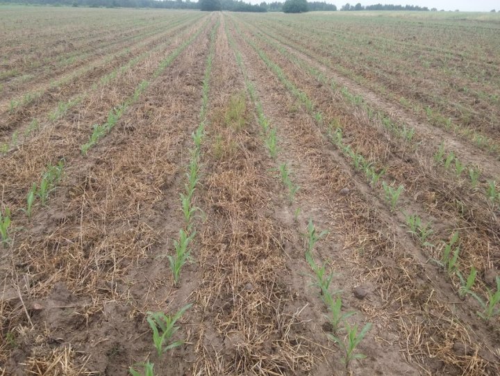

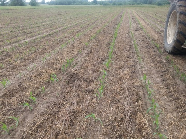

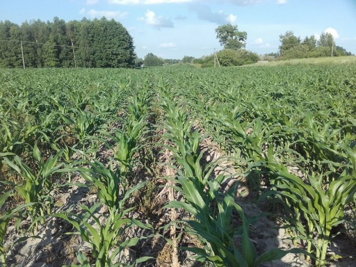

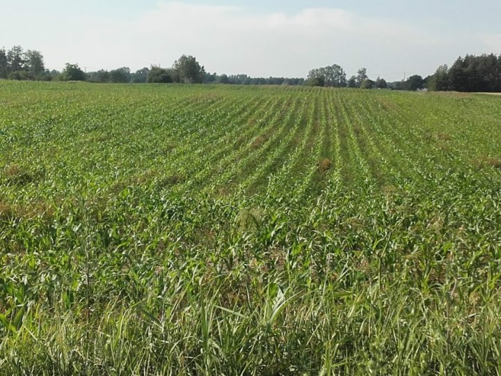

Oto jak bardzo kukurydza jest podatna na konkurencję chwastów to samo pole a tu ognisko i inwazja owsika:
kJLW0hsG7riZ05DZIHkoHRnyMWoqu0ju8bZZ0Iie

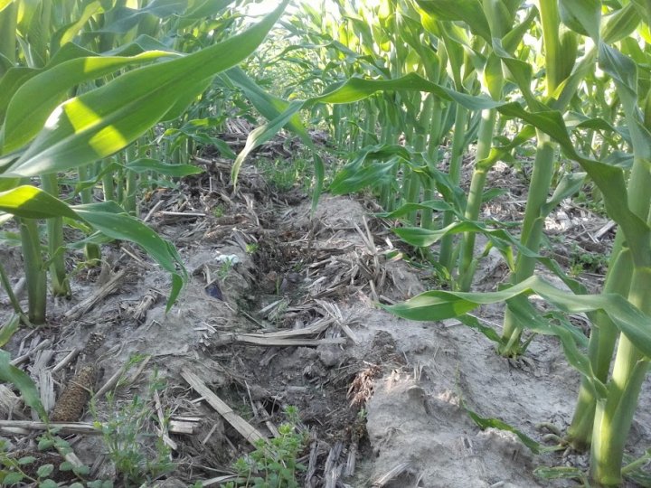

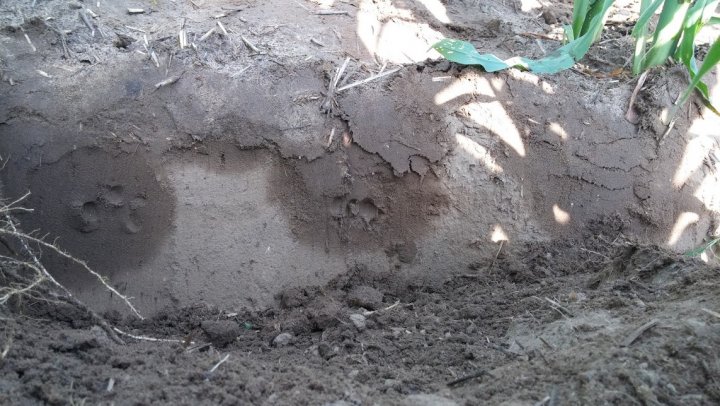

a tu jak woda z jakiegokolwiek deszczu w trakcie suszy wsiąka w spulchnione pasy gleby, np. przez ST
Czyli nawet ST nie pomorze jak nie będzie wody, ale jak będzie susza i ST i pewnej nocy spadnie z 15mm to zamiast na całej szerokości pola przemięknąć, wsiąknie w głąb ST prosto pod główny korzeń kukurydzy.
JIIk90_w2TghkdjS7M5vivX8sIn01v81mw6zWmBO
no tym ostatnim zdjęciem mnie przekonałeś do wpływu ST na dostęp do ograniczonej ilości opadów - ułatwiłeś mi decyzję kupuję agregat  mam nadzieję ze to nie fotomontaż lub przed zdjęciem podlanie z konewki

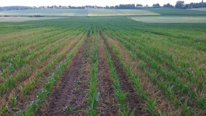

całkiem fajnie ta pierwsza wygląda,mozesz opisac całą agrotechnike i nawozenie?
qq po qq 5 lat i co roku 20m3 gnojowicy lub 20t obornika
2018 listopad zbiór qq z nową przystawką przy samej ziemi
2019 początek maja siew qq zestawem ze zdjęć ze 4 strony wczesniej z podsiewem polifoski 6 250kg na spód łapy. 80 tys nasion na ha odmiana kws keltikus
odchwaszczanie nikosulfuron + mustang 3-5 liści
RSM32 500kg/ha 5-6 liści (trochę mocno poparzyło)
6-8 liści maize extra + SMG + RSM
koniec października zbiór w przeliczeniu na 14% 10-10,5t/ha
Żadno z pól się nie zazieleniło gdyż oprócz tego z pierwszych zdjęć wszystkie nawiozłem w marcu gnojowicą lub obornikiem po czym ztalerzowałem  na około 5-8cm i w momencie siewu było czarno
lOGBL0wWzmieNkpXGPoEi6s-IngdQ9tB9GY4irDdxV5YIZ11NbxTdD5repfYt2i-RSLZABdRO6dYUv8C1FCrsIGUDFOyTesCLT3mXgwsRsyhl-ckuYLpM56PDAxT9s5yEmXi1X-52QBKMt-OVidI4CRwnP2mBXYloxvB2sILXoqtS18jY0gAlLGzolXLwgCQ00e5DL1eueo3QPPlREgtefalZthKYD7Br_ibVJGhvSAjhRmKzOyKPMZWTc1YEFyg-PAFLwLgFwUwPPsk2KuF-C3aeZe-ogEl4WBICzD5TFYBDv-moMJ4pPmkjJ-v2zW4L1qJOAdLGHwoHaxAj5NEsta_gcF7-H6QmtVj8syWHAW-PCXVtUzgmkdPRbnufVk0uLctVcuQQnEk3KslunGLI55-J6-a17-EhQAqQk-RTnBw8Cgl4yRqWOyoEmMfeuXwURULrOcgI9YUZpuo3smwG_k4vWKIucMWms0xCoMnduOw0CrRs8SI5DM3ENGZLmQcfgOYxcGBQd2Y42A9-2F7nv5w80rSmKRFvQXb4IlU0bNobuXVomytBVNgD_cyq8PlkazxFvpBjsVn2M-93JQ1qrP90NVwNNytUzOna8ogV6i_We-ujF_HrT_pgqsGR7syWzGsHyGlIoTE11q5523zGZiMJYH5E0BmTaYu92ZmJ2tc7nzqet7zgJE=w456-h608-no
owszem tak miałem na 2 małych działkach jak musiałem przesiać w czerwcu qq sianą ze swoich nasion i zajechałem na pole za 2 dni po przesianiu z glifosatem  i ujrzałem kiełki qq na wierzchu więc opryskałem dopiero w fazie 3 liści. Plon +- 1t z ha
Po qq na wiosnę do maja pole czarne czy to w scierni czy w uprawionym na jesień sciernisku, a tu i tu plon jeden z najlepszych
I tu właśnie doszukuje się problemu dlaczego nie urosła?
No i zdaje się że lepiej rośnie ST po talerzówce niż ten bez talerzówki w kwietniu. Tzn. na cięższych i mokrzejszych glebach się to chyba uwidoczniło ale plon nie był ważony w tym przypadku. Są to odczucia subiektywne po obserwacji plantacji.
No u mnie  jednak lepiej nie urosło bo z tych pierwszych zdjęć było posiane w rżysko a ostatnie 2 zdjęcia  była pszenica nawożona pod 8t a plonowała około 3t (susza + ostre przypalenie RSM) słoma pozostała potem 3t/ha wapna węglanowego i w to poplon gorczyca rzodkiew oleista facelia gryka.

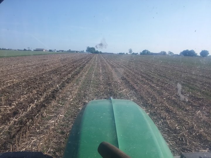

Na wiosnę w marcu 30m3/ha gnojowicy świńskiej i talerzówka około 10cm, potem siew początkiem maja 300kg/ha polifoski 6 za łapą grubera 80 tys. nasion dekalb dkc 3441, reszta zabiegów jak wyżej, a zbiór  +-5t/ha więc mega porażka.
Z tym ST to jeszcze sam nie jestem przekonany więc i nikogo nie będę namawiał aby w to wchodził bądź nie.
sam lepszy dostęp do wody w warunkach ograniczonych opadów to trochę za mało aby od razu kupować maszyny ST agregaty za 150 tys. zł.
Na pewno stwierdziłem do tej pory że:
1. W mokrym roku lepiej rośnie po wiosennym gruberze niż po wiosennym ST
2. W suchym roku na zwięzłej glebie lepszy ma początkowy wigor siana po wiosennym gruberze niż po wiosennym ST, później ta różnica się niweluje.
3. ST nie zdziała cudów na wyjałowionym polu. Choć nasypiemy od cholery nawozu na różne głębokości i ST i podsiewaczem siewnika wraz nie uda nam się zniwelować ogólnych braków i złej kultury gleby i wraz braki będzie widać w tym jak rośnie kukurydza.
4. Jeszcze ani razu nie uzyskałem większego plonu po ST wiosennym niż po gruberze wiosennym.

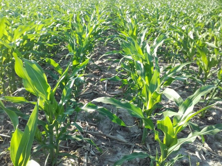

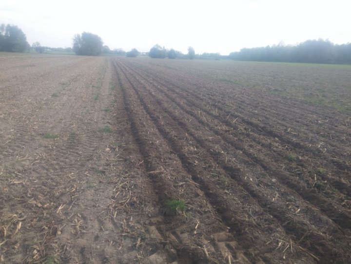

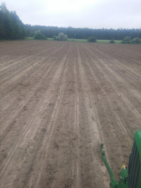

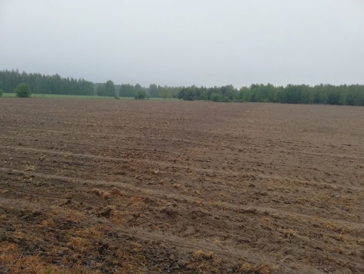

teraz trochę fotorelacji, zacznę od pt. 3. że ST nie zdziała cudów na wyjałowionym polu:
po lewo ten sam las
eHHDAu6zhW9Fk0hzslIFWehG782PL2c0ofn7IhQ_
nym5BVyhZJ2OBDyZGZvsnL4SFHIMElkFj75-24QY
ten las co był po lewo na zdjęciach wyżej teraz jest za fotografem,  a na polu widać gdzie była miedza po lewo i prawo inne pola do tej pory były
KCzdbDZboDKDsLuXX1K2YYI6OCVn3HNSkZJ8FAn9
5B3HDWUvuGWLhV17xzXFH5_J6Q5niK45cYre_z3U

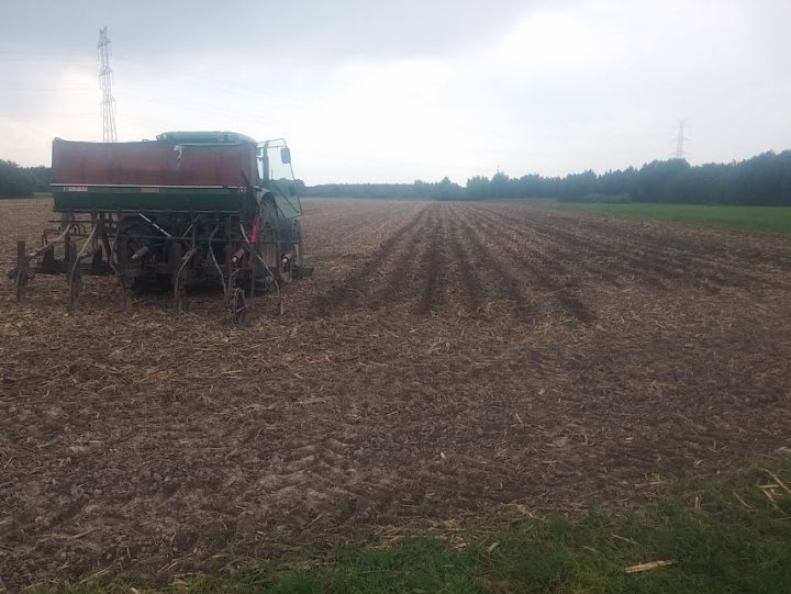

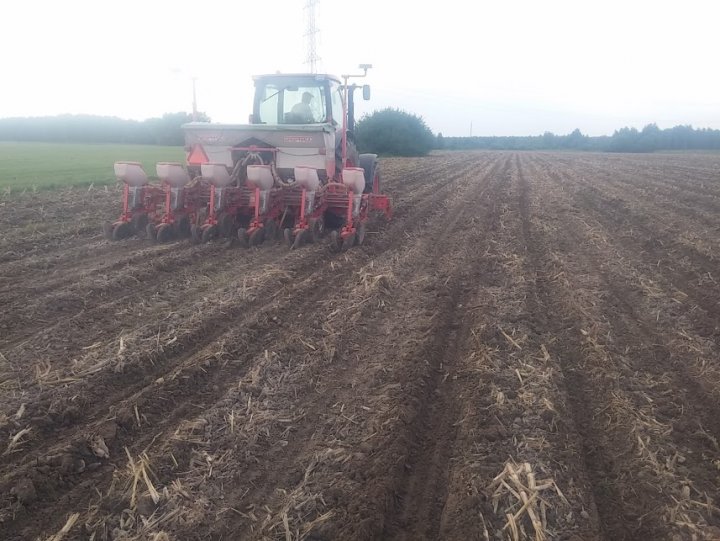

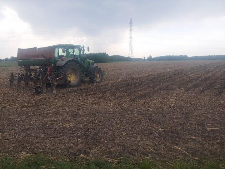

mój agregat samoróbka do przeprowadzania testów wygląda tak:
fdg5sT9Rqb-aREtADWJpqSwJFsBOzi65YaqvXLh3
eL5YsJ_R3bugVeXylgNNzPu1qg6PpZC3UnR4jvIN

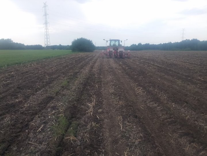

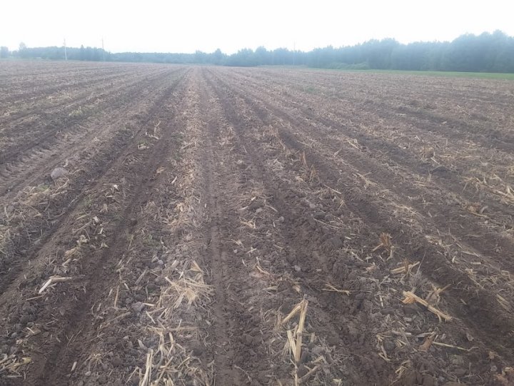

uprawia tak:
V_FUh6wxWbm0zNqt3IDjxE7dO9JNh5scj4AxCfl1
42AOxPOkmmqUSmR5_bg7usnbwdrbSevU2gm0aJXw
PcxYOBnmdP2ODsdQLZuL6opNc043C_ND44oc2zH1
sieje się po num tak:
y_aTeNmeJBRTQIQFHJGaQJkuCPytvVKXBp0bAHB3
4ZjZeolJT8LQivfVooa8aDOpjqhnKmBb28Ap92W4
dt7onWTFucjEnb8gk7vQmuyvpIHf2LsaLdD6juxA

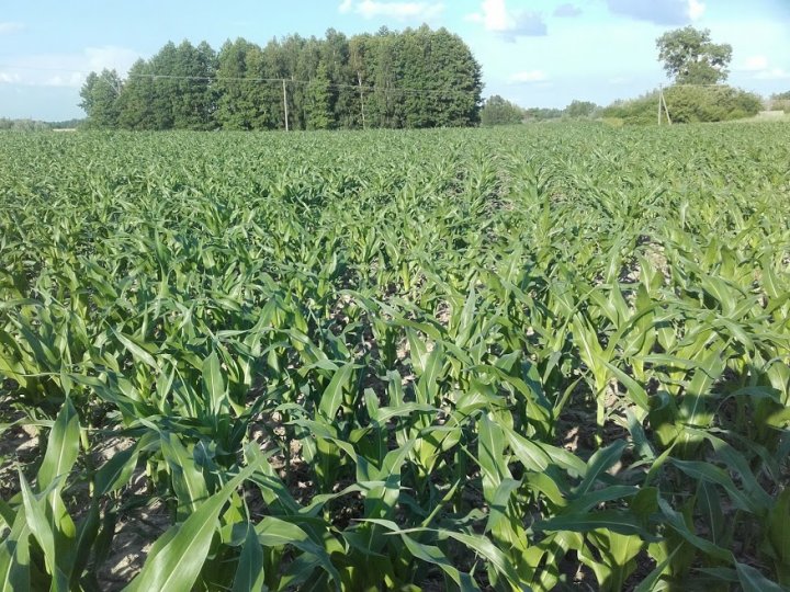

a rośnie w mokrym polu zimnej glebie tak:
sUQIRLyiWbEoGAsRks1yJ6ojhKlvGtQCM8tCCnDZ
V22V3JQKPSNXqyXlFCvfUu2RedTMpRddnO2J5ZsP
HvErWaLLKFTCVRvRr1LU1Lc9_BLDB1mQHCGSHyFK
oraz tak w suchym roku i piaszczystej meliorowanej glebie:
s84LYa71_ZUSrczA3lVzmUJeMlVsDTUmwqOKWOKF
Z-gSsU2iHdYoMufoB7SuHTYVFhrPigIzrgC3h5Nx
