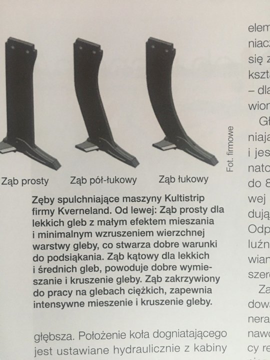

Kultistrip jakoś w rzeczywistości nie widać różnicy na powierzchni ziemi. Głównie prędkość pracy znacząco wpływa

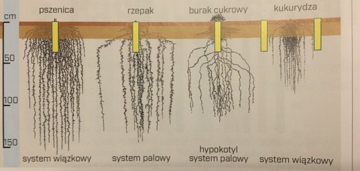

Miałem na myśli kształt systemu korzeniowego QQ  a ST  to akurat koliduje ale brnę w to dalej . A wizja aby spulchniać po obydwu stronach rzędu to już chyba nie ST tylko uprawa cało powierzchniowa
mozna by powiedziec ze ST to uprawa pasa gleby adekwatnego do systemu korzeniowego rosliny,szkoda ze sami do tego dochodzimy, Nie trzymajmy sie tak kurczowo tych haseł reklamowych ST i lekarstwa na plony ,bo tam potrafią tylko przekierowywac do działu handlowego 😜

Tak właśnie tyle że nie widziałem jeszcze ST z dwoma dłutami blisko siebie .A jeżeli będą rozstawione na 35 cm to i tak uprawiamy całe pole a gęściej będzie się zapychać -więc jedynym rozwiązaniem jest chyba jeden ząb plus prędkość tak aby spulchnienie było szersze .Myślę nawet nad kształtowaniem lekkich redlin tak aby woda ściekała w kierunku rzędów
