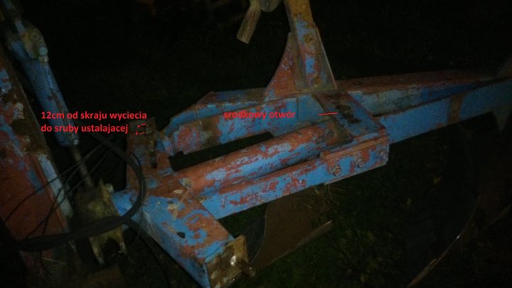

na drugim rys. między korpusem a słupicą(płaskownik) jest widoczny pręt kwadratowy,w to miejsce wstawiasz klin o wym. jak na rys. 1 .szer. orki na jeden korpus około 42cm.jak coś to pytaj
