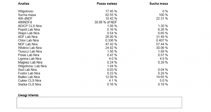

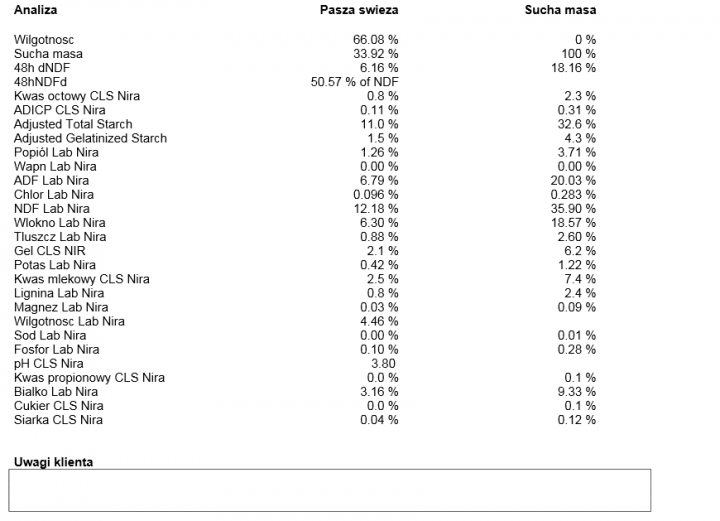

mam jeszcze sporo bel z łąk rolno środowiskowych o składzie
na paszowóz idzie ok 140kg do tego 70kg słomy pszennej (bardzo suchej), bela z trawy (życica) 30-40% SM oraz słabsza kiszonka z kukurydzy o składzie załączonym poniżej
