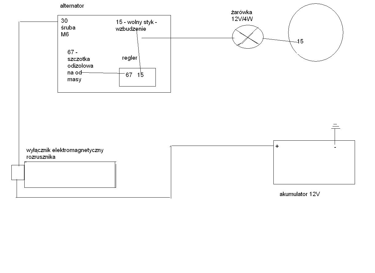

Przez emtecc
Witam Mam w kombajnie zamontowany (Kiedyś była prądnica) alternator A124n. Alternator z fiata 125 Z tego co mi się wydaje to 9cio diodowy. Jest przy nim dokręcony regulator. Nie wiem jakie ma oznaczenie bo symbole wytarte. Dla pewności dodam zdjęcie czy połączenie do alternatora jest poprawne. Włożyłem nowy akumulator i postanowiłem spr czy z ładowaniem wszystko w porządku. Okazało się, że napięcie ładowania rośnie powyżej 14.4 V na niskich obrotach. Gdy zwiększę obroty przelatuje 17V. Stanowczo za dużo. Czy przy zmianie z prądnicy na alternator należy wprowadzić jakieś modyfikacje w instalacji auta? -
