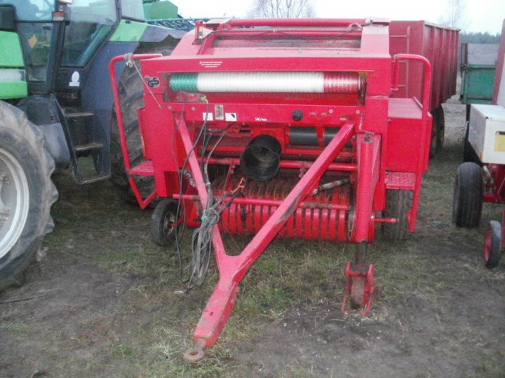

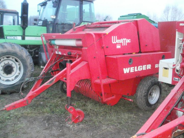

Znalazłem w idealnym stanie belarke welger rp 12 i mam kilka pytań ,a mianowicie czy trzeba słeme belować z rosą kiedy jest jeszcze wilgotna ,bo jeśli jest sucha w południe to utknie w komorze i czy wąski podbierak to problem w belowaniu ,a jak z jej awaryjnością.Proszę o odpowiedzi
Hmm... ja na poprzednie żniwa taką sobie sprawiłem i była w idealnym stanie (walce nie starte nawet z farby i do tego perforowane) prasowałem od godziny 8 do godzin wieczornych czyli gdzieś godziny 22 tak zeby zbytnio sie nie przepracować, zgniot był ustawiony prawie maksymalny (jeszcze można było jedną dzióre dać mocniej) ale Zetor 7745 czasami potrafił zastrajkować w grubym pasku po kombajnie. Ale ani razu na3wet przy 35stopniach w cieniu nie zdażyło mi sie żeby mi bela w komorze się zatrzymała. Także to jak dla mnie przereklamowany problem a własnie powinno sie to zdarzać w tych prasa bo mają one haki zabezpieczające komore takze hydraulika nie moze pod naporem beli sie uchylić. Wąski podbieracz dobrze sie spisuje tylko trzeba sie pilnować albo jest możliwość zamontowac te gwiazdy zwężające pokos. A awari Zero, ani jednej beli nie wypuściłem nie owiniętej sznurkiem!!
kolego powiem tak mam ją już 5 lat i bele się zatrzymuje czasami ale to się zdaża żadko ale jeden problem co ja akurat mam to to żę z tej strony w którą i dzie pierwszy raz sznurek po wypuszczeniu bęli bela się rozpręża jak jest dobrze zbita sam odchodzę od zmysłów co jest , prasa jest mało a można powiedzię wcale awaryjna wąski podbierak w słomnie to mniejszy problem ale w sianie to niezabardzo , łatwa w obsłudze , ja od 2 lat ciągam ją mf 95km to nienażekam ale mogła by mieć szerszy podbierak i siatkę .
Ja mam prace Deutz-fahr GP220 to jest to samo co welger rp 12.. na temat podbieraka moja ma 140 cm i w słomie po bizonie idzie ale wiesz musiałem załozyć zgarniacz w bizonie zeby wąskie pokosy były i idzie.. co do belowania w południe .. powiem tak moja nie mam performowanych .. wiec w słonie nie chciała iść wiec na kazdy walec przyspawałem cienki płaskownik i teraz ide...
ale i tak wole w nocy be;ować to znaczy od 18 do 23 .. bo czasu nie mam zeby w dzień belować bo bizonem na usługach kosze .. ale prasa to jest super do sianokiszonek lepszej nie chce .. jak zrobi belkę to tur na c-360 ma co podnosić .. kiszonka jest dobita a belka nie traci kształtu po owinięciu ..
na temat cześci to tak łożyszka te gdzie jest napęd przenoszony są w samo nastawnej obudowie .. koszt 1szt/145zł a tam gdzie jest osadzone w ramie to polskie pasują i nie pamietam oznaczeń ale tanie są 25 zł za sztukę .. do podbieraka pasują od sipmy Z224/1 sprezyny ..a łańcuch napędowy walców to zmacniany łancuch od napedu adaptera rozrzutnika obornika łańcuch calowy .....
szczerze polecam ta prasę ..
