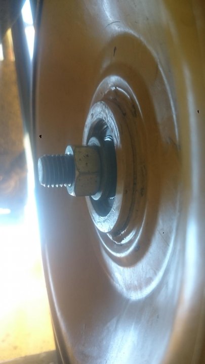

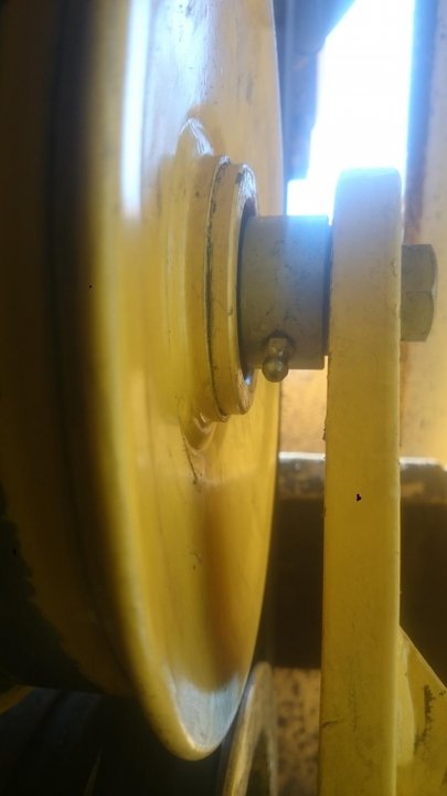

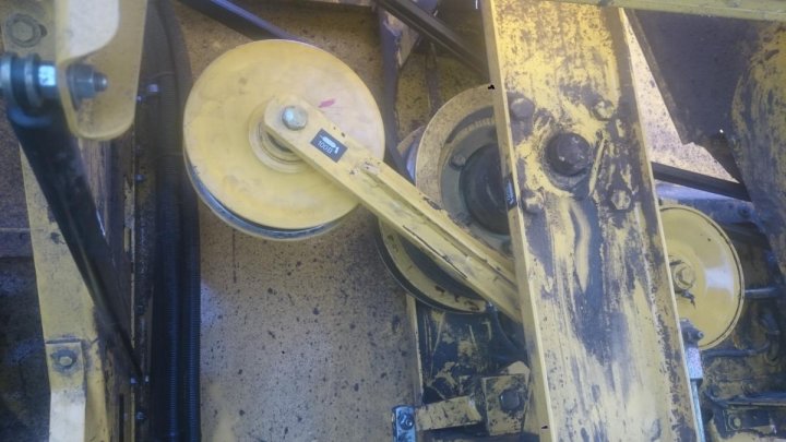

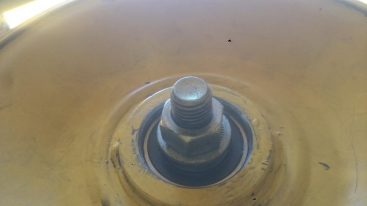

Witam, Posiadam  Nh TC 56 od nowości to już jakies 8 lat teraz będzie jego 9 sezon. Do tej pory nie było z nim żadnych problemów, do tego tygodnia. Wyjechaliśmy na zmiane olejów filtrów i tak dalej. Niestety usłyszeliśmy dziwny dzwięk jak się okazało łożysko na napędzie ścinacza. No to bez większych problemów rozebraliśmy łożyska identyczne nawet z tej samej firmy. Dzisiaj zakładamy i się okazuje że już pas w innym miejscu chodzi nawet obciera lekko o koło. Nakrętka, która jest na zdjęciu jest strasznie gorąco po pracy 5 minutowej. Rozbieraliśmy to ponownie , sprawdzaliśmy czy tam nie obciera, czy coś źle złożone. Ale wszystko jest tak jak było. I tutaj jest moja prośba, do użytkowników tych modeli. Czy moglibyście sprawdzić to koło po kilku minutach pracy? czy śruba jest ciepła, gorąca  czy może bez zmian przed odpaleniem, i jeśli moglibyście załączyć zdjęcia takie same jak mam ja ,  będę wdzięczny niesamowicie :)
Pozdrawiam i z góry dziękuje.

Members rozbierales wszystko lacznie ze sprzeglem? tam sa 4 podkladni takie wywiniete... maja za zadanie po  wylaczeniu elektromagnesu odpychac tarcze. dobrze je wlozyles? wszystkie maja isc po jednej stronie. kolo musi isc w kolo.
ewemtulanie jak nic nie rozbierales tylko ten napinacz to jest wytarta tulejka lub samo kolo tez juz ma swoje za soba i sciaga pasek.
