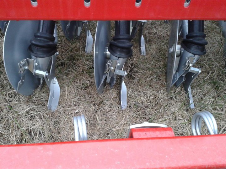

Jako, że przejrzałem juz sporą cześć forum, a nie znalazłem nigdzie podobnego tematu (były tylko pojedyncze posty w wątkach dotyczących innych spraw), to postanowiłem stworzyć osobny temat dotyczący tylko redlic.
Ja zacznę i liczę na rozwój dyskusji
Redlice stopkowe
+ tańsze
+ lżejsze, wiec nie ryją głęboko w lekkiej ziemi
- potrafią sie zapchać jak pole jest źłe uprawione/ma dużo resztek pożniwnych
- na twardym/ubitym polu zostawiaja wiecej ziarna na wierzchu, na dobrze uprawionym są wystarczające.
Redlice talerzowe
+ nie straszne im źłe uprawione pole czy też resztki pożniwne, perz.
+ lepiej sieją na zwięzłej glebie
- bez kółek kopiujących nie utrzymuja zadanej głebokosci i w lekkiej ziemi sieja za głeboko czy wręcz ryją (no chyba, że maja płozy, ale to nie każdy producent stosuje), przez co są niepełne czy też opóźnione wschody np rzepaku.
- droższe w zakupie
- wyraźnie zwiększaja wagę siewnika
Co byście dodali?

Też wtrącę parę słów na temat siewnika z redlicami talerzowymi. Posiadam Poloneza z takimi redlicami z kółkami kopiującymi .No cóż, po roku używania ,zauważyłem że potrafię zasiać za głęboko, mimo że docisk redlic jest zerowy i kółka kopiujące są ustawione na najmniejszą głębokość. Posiadam lekkie gleby i pewnie to jest przyczyną.Natomiast przy dużej ilości resztek pożniwnych lub uprawie bezorkowej, redlice talerzowe zdają egzamin a nawet są niezastąpione.

Kuzyn ma takiego i nie narzeka, a ponad 100 rocznie sieje, miał problem na początku, okazało się że regulacja głębokości, te blachy z boku, co redlica się ślizga, były źle ustawione i bardzo głęboko siał, przez co wschody były kiepskie. Ma go z 6-7 lat więc jakby coś było nie tak to by się go pozbył.
Ja miałem Accorda Białoruskiego też na jednym talerzu i nie byłem zadowolony, słabe wschody. dziwnie siał.
Od zagartywania służą pazurki z  tyłu.
Teraz mam Focusa z Uni na dwóch talerzach i jestem bardzo zadowolony, z tego systemu, gorzej z jakością wykonania i trwałością.
3 rok użytkowania 320 ha i wszystkie redlice wróciły do fabryki na generalny remont.

Ja mam poznaniaka talerzowego 2008 rok. Jestem zadowolony. Główna zaleta dla mnie to nie zapychanie się redlic gdy jest mokro. Wschody równe. Wada słaba jakość łożysk talerzy. Muszę przy 10 -12 talerzach je zmienić. Zaletą poznaniaka są tanie i łatwo dostępne cześć. Z Kutna przyślą w 2 dni co chcesz. Też myślałem nad zachodnim. Ale w tej cenie wolałem młodszego poznaniaka niż starego amazone.

Cena spoko., wyposażenie też. Za takie pieniądze amazone czy innego zachodniego w takim stanie i wyposażeniu na pewno nie kupisz. Mi zboża nie zostawia. Grabki mają dwa miejsca regulacji. Można je ustawić do gleby, aby dobrze zagarniały. Redlice mają docisk regulowany śrubą. Do tego pracują swoja masą. Jak już masz tak twardo, że talerzowy siewnik zboże zostawi na wierzchu to klasyczna redlica na pewno będzie gorsza.
Na pewno na forum znajdziesz sporo opinii, że ten siewnik nie wysiewa jak powinien. Przyczyną często są łożyska jedno kierunkowe. naprawa kosztuje sto kilkadziesiąt zł. Ja swojego tanio kupiłem bo właściciel się przestraszył, że mu skrzynia pada.
