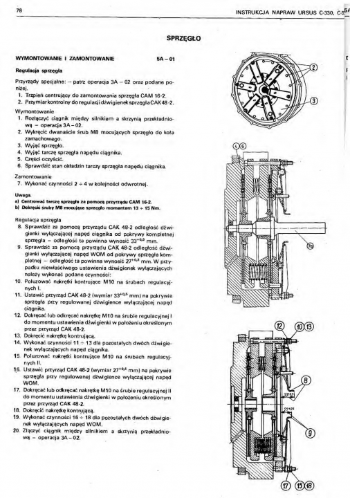

I właśnie dlatego wydawało mi się na logike że tarcza powinna być tak jak ją założyłem.
Po wymianie nie regulowałem sprzęgła (mówisz tu o tych 3 dzwiegienkach skontrowanych dwoma nakrętkami każda?), bo myślałem że jak wymienię tylko tarcze nie wymieniając docisku to nie trzeba regulować
tym zdjęciaem opierałem się myslac że zle założyłem tarcze. Bo tu jest właśnie dłuższym frezem w strone silnika a krótszym do skrzyni. Tylko że to jest dwu stopniowe i to może też ma wpływ na to
zawsze po wymianie tarczy należy dokonac regulacji sprzęgła bo w miarę zużywania się tarczy dokonuje się korekty ustawień sprzęgła,im większy luz pomiędzy łożyskiem a dżwigienkami tym póżniej rozłącza się sprzęgło lub nie rozłącza się wcale w wyniku czego są problemy ze zmianą biegów

Dalej myślę czy nie powinna ta tarcza sprzęgłowa iść odwrotnie. Patrząc na zdjęcie -schemat sprzęgła który wkleiłem wyżej. W kole zamachowym też miałem wgłębienie jak na tym zdjęciu, tak że tarcza mogła by tam wejśc myśle.

Jak Ci stoi tarcza przy frezie to znaczy że jest zacięta na wałku i tyle. Więcej razy tłumaczyć nie będę. A to zdjęcie to sobie można w buty w sadzić bo C325 C328 i C330 mają zupełnie inne sprzęgła gdzie C325 i C328 (przynajmniej na początku) nie mają drugiego stopnia. A co jest na zdjęciu jak nie drugi stopień? Tak jak pisałem, zamiast czytać głupoty na forum to kup sobie instrukcję napraw do C330 jeśli jest tam to samo sprzęgło.

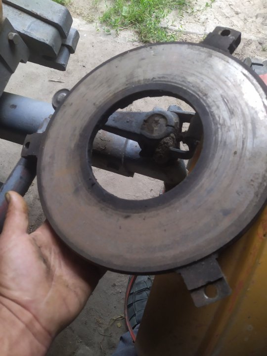

Ale do rzeczy. Rozkręciłem wózek jeszcze raz i zacięcia tarczy na wałku nie widziałem, ale... Idąc tropem tarczy doszedłem do tego że tarcza założona dłuższym frezem( czyli tak jak była teraz założona) po złożeniu dochodziła do końca frezu i dalej już nie miała się gdzie przesunąć. Pomierzyłem odległości pierwotnego położenia tarczy i obróciłem tarczę odwrotnie i po ustawieniu tych samych odległości o dziwo tarcza znajdowała się w połowie frezu a nie na krańcu już. I myślę że to może być przyczyna że ona już wcześniej nie miała gdzie iść po wciśnięciu sprzęgła.
Jutro złożę wszystko i zobaczymy jak to będzie działać.  A pytanie moje brzmi co wprawia w ruch tarczę że się ona przesuwa(że się odsuwa od zamachu) ? Bo łożysko naciskając na sprężynki odciąga docisk. A co odciąga samą tarcze jeszcze od zamachu? Ruch koła zamachowego?
Wrzucam zdjęcia tarczy jedną i druga stroną.
1. Tak było teraz założone.
2. Odwrócone o 180Stopni
3. Widać żw zamachu wgłębienie że po odwróceniu tarcza nie będzie się opierać frezem
tarcza stoi w miejscu tylko docisk po nacisnieciu odchodzi od tarczy
Rozbierając trzeba patrzeć na takie rzeczy jak była stara tarcza wstawiona itp bo sporo osób rozbiera bezmyślnie a potem jak przychodzi do montażu zaczynają się problemy bo nie działa. Można sobie zdjęcie zrobić jak pamieć szwankuje. Po odwróceniu tarczy, aby kołnierz był w stronę łozyska wszystko powinno być ok. A co do działania sprzęgła to docisk sie odsuwa i tyle tarcza może nawet lekko ocierać o zamach przecież długo to nie trwa przy zmianie biegów. Po to piszą aby nie trzymać nogi na sprzęgle w czasie jazdy lub stania luzem na wciśniętym
Tak samo jak w sprzęgłach dwustopniowych sporo  ludzi wsadza tarczę II stopnia kołnierzem do łożyska wyciskowego i po wciśnięciu brak II stopnia bo opiera się łożysko o kołnierz a powinno być odwrotnie.
