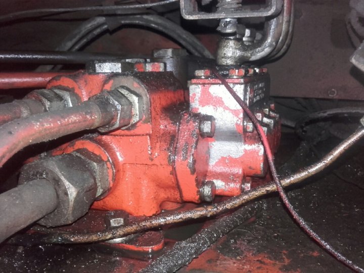

Dziś mój rozdzielacz przedni w Białorusi wersja budowlana koparka postanowił mnie obsikac:)

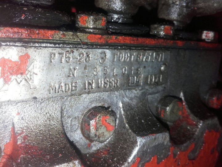

Mam jeszcze jakiś model z ZSSR zdjęcia w załączeniu.
sika oleje, spod tego pierwszego dekla na wysokości 3śruby od lewej.
I dylemat czy kupowac drugi nowy czy sam zestaw naprawczy.
drugi dylemat co do kupna nowego to czym się ode różnią
http://allegro.pl/agro-mar-rozdzielacz-jumz-spychu-i-lap-podpory-i7118684228.html
http://allegro.pl/agro-mar-rozdzielacz-3-4-222-mtz-pronar-82tsa-1025-i7111481360.html#thumb/2
R80-3/4 222
R80-3/1 222
jaka między nimi jest różnica ? bo po temacie nie moge dowiedziec sie czy dojdzie do mojej Białoruśki
