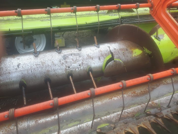

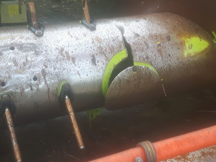

Podczas końcówki żniw pękł ślimak hedera w hederze do Class Dominator 98
Szerokość hedera 4,5 m
Czy warto spawać ślimak, kupić nowy?
Czy znacie kogoś kto sensownie naprawia takie rzeczy - najlepiej województwo zachodniopomorskie lub ościenne
Uszkodzenia na zdjęciu
Za nowy zamiennik 3250 brutto [ jest na olx]. Naprawa w tej firmie w okolicach Rawicza ponad 4000 ale z wymianą łożysk , palcy i tulejek. A takie pęknięcie to można samemu naprawić. Ważne aby żmijka nie miała bicia, pospawać i wzmocnić nakładką z blachy. Miałem gorzej wyglądający ślimak, po naprawie pracuje od 8 lat. Na przyszłość aby uniknąć takich uszkodzeń sprawdzić o wyregulować spręgło.
