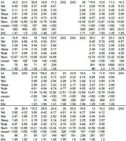

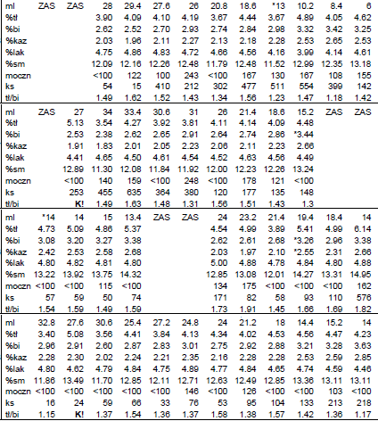

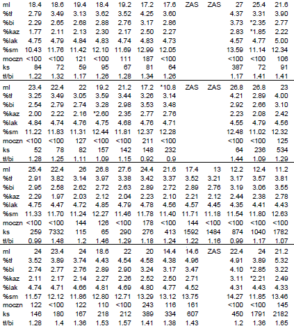

Podaje średnie wartości komórek somatycznych w kolejnych próbach od zeszłego roku: 121, 828, 135 ,168, 211, 235, 200, 463, 590, 632, 668, 1101.
To 828 to jest jakieś błędne ale takie było to tak podaje. Widać jak na dłoni że od lipca się pogarsza...

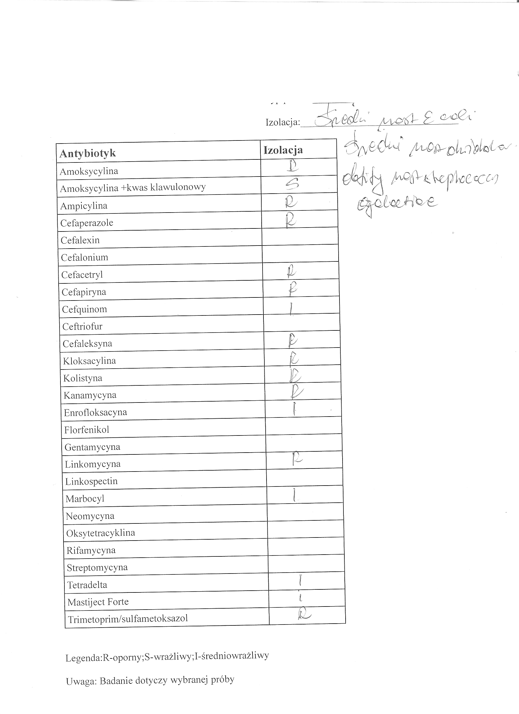

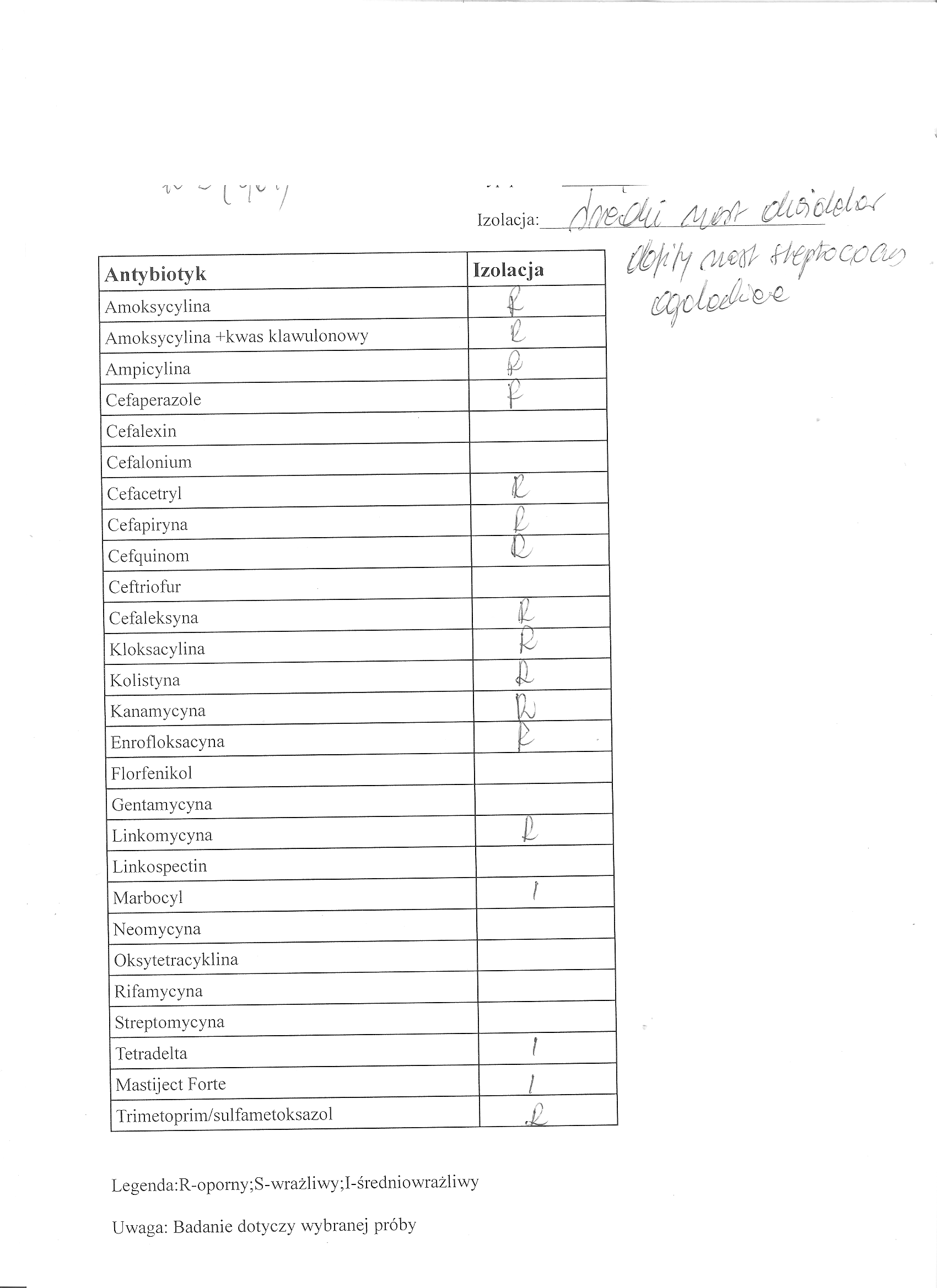

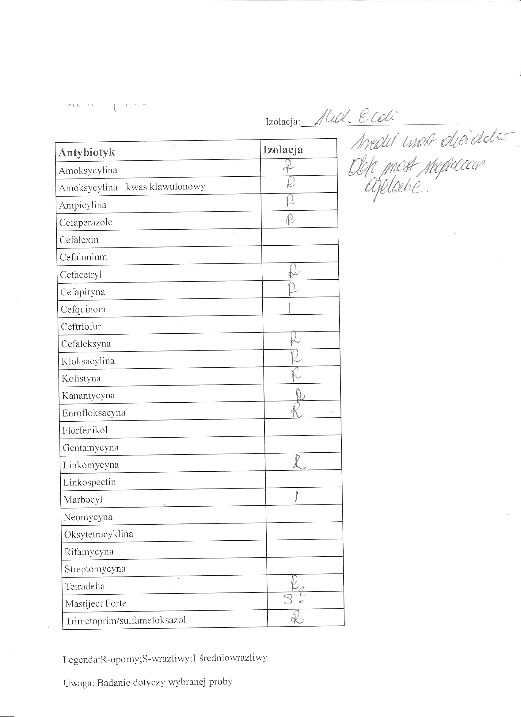

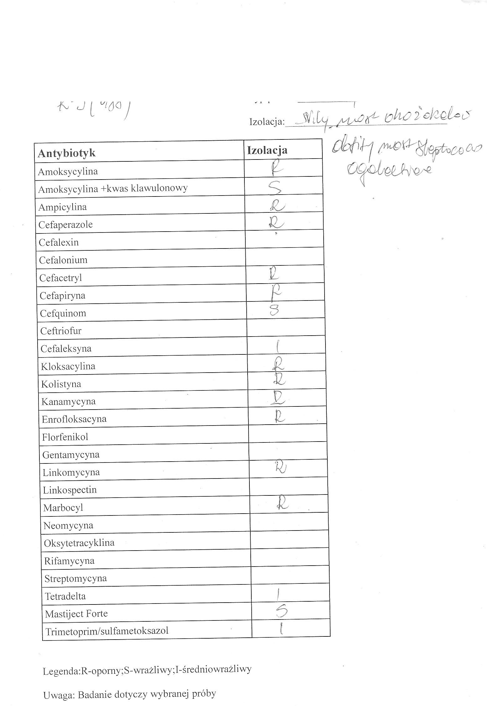

Podejrzewam zapalenia podkliniczne. warto zawieść próbkę od krowy do badania. Możesz mieć w stadzie gromkowca,ale to moje przypuszczenia.Podczas doju mogło przejść z krowy na krowę. Chyba,że naprawdę masz kiepskie jakości objętościowki. Premiksy na somatykę nie pomogą,mogą zmniejszyć trochę,ale problem nie zniknie. Zrób tak weź 2 probówki od weterynarza,albo w aptece idzie kupić chyba. Pobierz mleko z ćwiartki która ma somatykę i zawieź do badania . Kup inny płyn do badana bo niektóre nie  pokazują jak należy. Leżeli mają  taką somatyke,na teście powinien być kolor czerwony.Jeżeli robi się taki kisiel to zapalenie podklinicznę,jeżeli nie  to może znaczyć infekcję w organizmie np zaniedbane racice,bardzo kiepska objętościowa która ma dużo  toksyn, krowa  broni się jak może i  somatyka się  pojawia. Sprawdź  każdą ćwiartkę , każdej krowy która ma około  1mln  somatyki . Jutro daj  znać . Zbadaj chociaż kilka i napisz jakie wyniki były.Powiedz jaki płyn do testu dajesz,może jest przeterminowany?. Jaki kolor itp
To masz zapalenia podkliniczne. Musisz leczyć,bo sama krowa się nie wyleczy.Albo z zasuszeniu podać odpowiednie antybiotyki na zasuszenie pod te bakterie.żadne preparaty nie zmniejszą somatyki. Mogą trochę obniżyć,ale problem nie zniknie.Proponuję,leczyć po kolei.Jedną zacznij leczyć jak wyleczysz to drugą.Jednak łatwo nie jest wyleczyć takiej krowy bo bakterie są głęboko schowane z wymieniu i podczas kuracji wystarczy,że trochę bakterii przeżyje  i problem po czasie wróci.
to powiedz mi jeszcze czy mam robić jakieś badania jeszcze? Akurat mam do zasuszenia 2 sztuki, z czego jedna jest z tych najgorszych, to można by coś poradzić tak jak mówisz
Jeżeli wiesz jakie ma bakterie to zadzwoń do weterynarza on ci dobierze antybiotyk na zasuszenie pod tą bakterie.Jeżeli wiesz które badanie było robione na której krowie to nie musisz badać,te bakterie są takie same cały czas w wymieniu .
