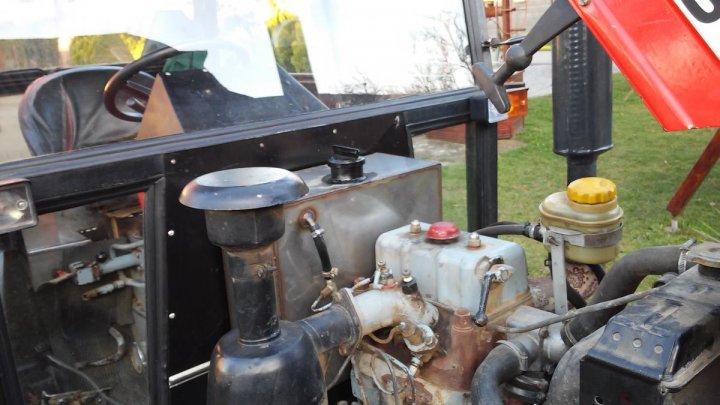

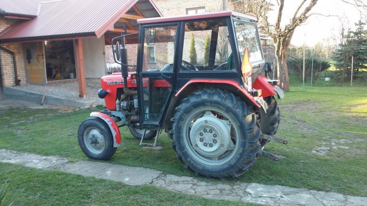

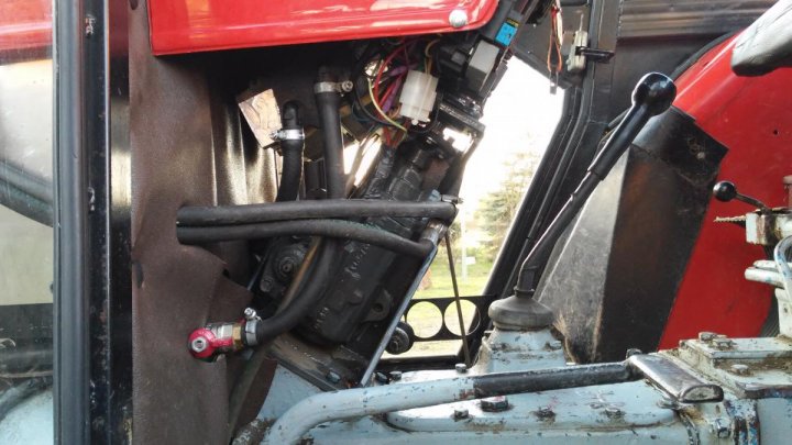

Witam.Widzę że dyskusja na temat wspomagań do C330 dalej trwa,więc pokażę jak ja to zrobiłem.Przekładnia od Lublina. Pompa od Poloneza ,bo na złomie od Lublina nie mieli, ale daje radę.Musiałem tylko zmniejszyć koło pasowe żeby zwiększyć obroty pompy.Pompa napędzana jednym paskiem, wraz z pompą wody i alternatorem.Wąsy zwrotnic z C360 kupione uzywane za pół ceny nowych.Drążek poprzeczny trzeba odgiąć do przodu by nie łapał wspornika.Najwięcej czasu zajmuje dorobienie wspornika przekładni i dopasowanie wałka kierownicy jeśli chce się ją mieć na normalnej wysokości,a nie pod brodą.Wszystko już trzy lata hula bez awarii. Więcej szczgółów widać na moim filmie na YouTube dodany przez Kris B.

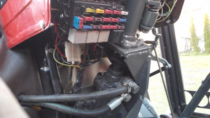

Odświeżę temat z uwagi na odbudowę mojej c325 w której założyłem wspomaganie od corsy. Przywrócenie stanu oryginalności to montaż wałka i obudowy (30mim). Różnica jest diametralna!! Filmik z odpalenia na "krótko" wspomagania https://youtu.be/Ogw0iuHV5Q0. Docelowo wspomaganie uruchamia się po odpaleniu ciapka.

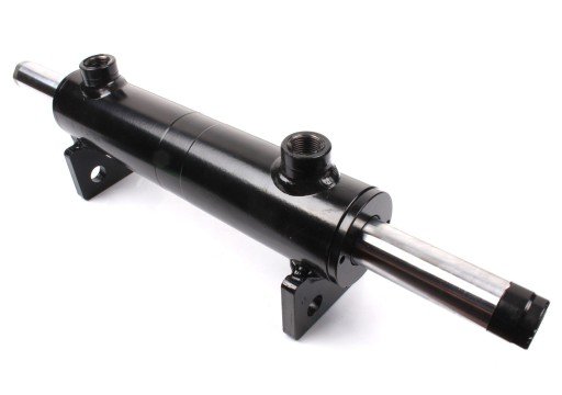

Jak nie masz tura i ciągnik do wszystkiego głównie opryskiwacz itp to najlepiej jak siłownik jest u góry bo nie obniża prześwitu, a jak dużo robisz turem po placu itd to lepiej pod osią tylko wysuwany na dwie strony.
Edytowane przez Maniek101
Siłownik obok silnika jest dobra opcją jak robisz ciągnikiem wszystko orkę, opryski itp bo oczywiste nie zmniejsza prześwitu ( sam drążek poprzeczny jest na równo z miską olejową ), działa to identycznie jak w c 360 tylko masz orbitrol i kręcisz jednym palcem
Pod osią sporo obniża prześwit i do opryskiwacza w ogóle się ciągnik nie nadaje, ale w turze oś ma lżej.
W tych dwóch opcjach wadą jest że w lewo kierownica ma więcej obrotów niż w prawo.
Trzecia opcja to taki siłownik wtedy masz równy skręt.
Znalezione obrazy dla zapytania: siłownik wspomagania dwustronny
Ja mam to z siłownikiem wzdłuż silnika już kilka lat i się sprawdza. Fakt, też słyszałem za to z siłownikiem pod osią są lepsze.
Ogólnie jakie byś nie założył na pewno będziesz zadowolony.
