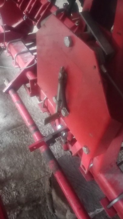

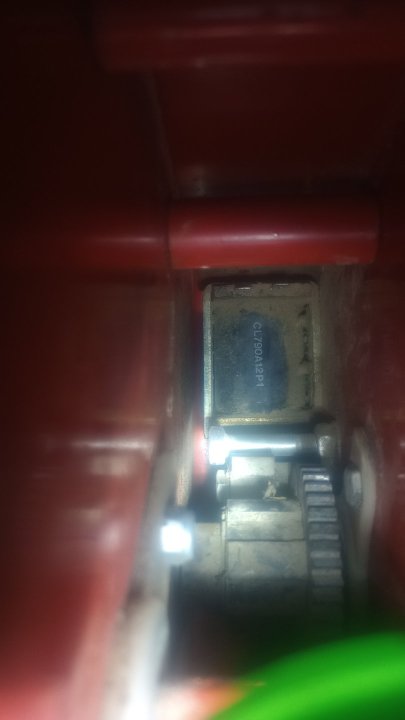

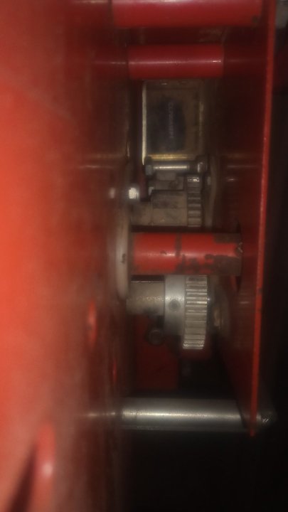

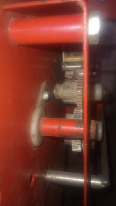

Kupiłem ostatnio siewnik isaria i jest wałek z kółkami do ścieżek, jest zapadka i elektromagnes wydaje mi się , ale nie ma żadnego licznika przejazdu ani dźwigni by wiadomo było kiedy ścieżka i zamknąć otworzyć sobie, jest na środku belki taka dźwigienka jakby ale ona nie ma żadnego połączenia, przesyłam zdjęcia by zobrazować i moje pytanie czy czegoś brakuje do ścieżek, i jak to wgl działa jak nie ma połączenia żadnego od belki zaczepowej
