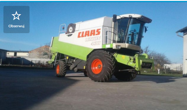

A może Lexion 430 lub 440 , znajdziesz już za 180 tyś.
Zastanawiałeś się ? Ja taki biorę pod uwagę .
Edytowane przez Sebek32
