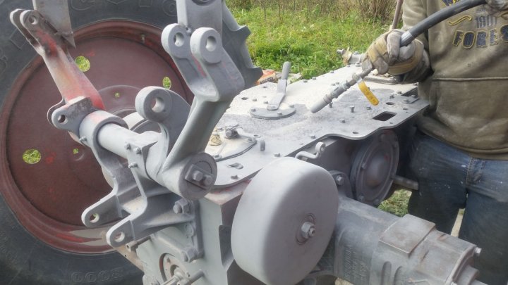

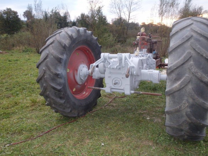

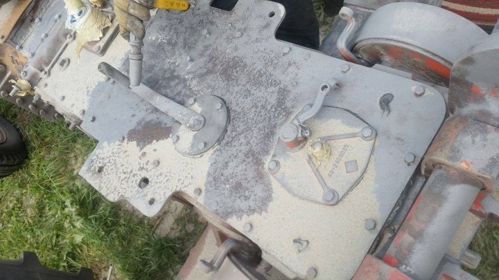

Nie mam pod ręką ciągnika, tylko to wyjazdowa " akcja".
Kiedyś próbowałem ruszyć położenie tylnych kół w Jumzie, ale bez "dużej przemocy" i zakończyło się to niepowodzeniem.
Teraz pytania:
-czy materiał tylnej piasty ( część zewnętrzna i dwie stożkowe połówki) są z materiału wytrzymującego silne uderzenia młotkiem (1.5kg) na kowadełku? Czy raczej szybko pęknie? ( To bardziej żeliwo, staliwo czy stal?)
- używał ktoś innego ściągacza, klinów, czy czegoś podobnego oprócz/zamiast śrub oryginalnie danych do wkręcenia i rozdzielenia części piasty?
-Pewnie w ruch pójdzie i palnik, ale ma ktoś dobry sprawdzony patent na ruszenie tego?

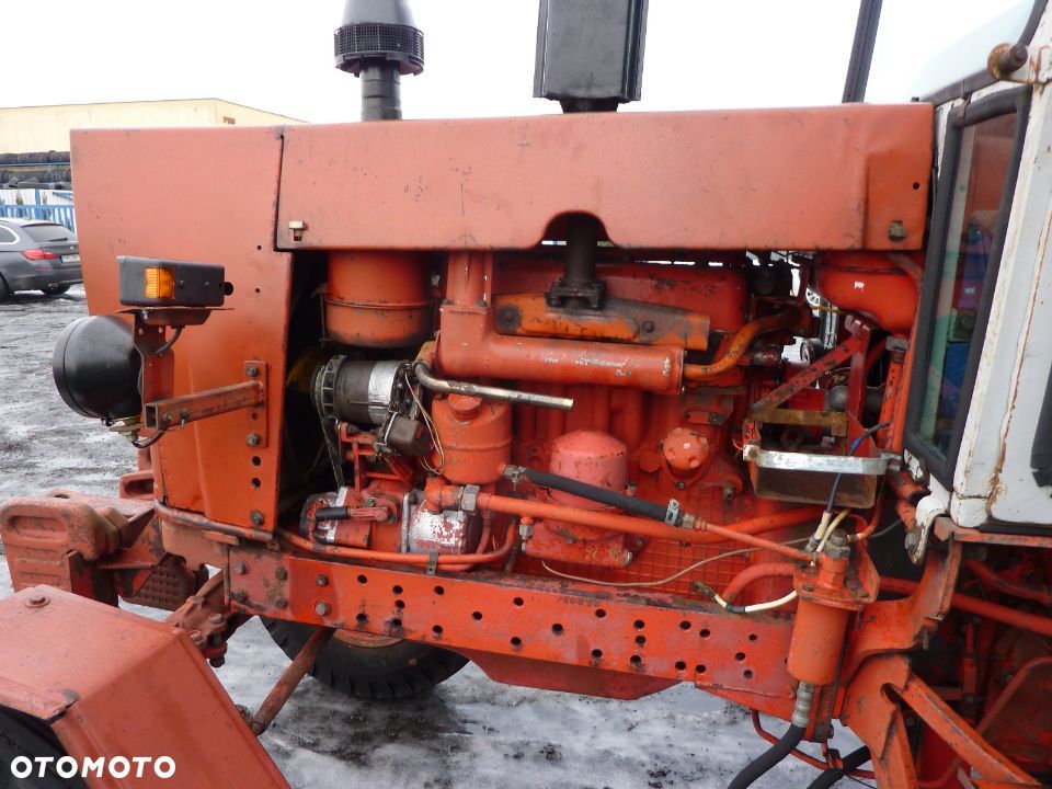

Czy części od JUMZa 6 AM/AL (starsza wersja -mała kabina) pasują od JUMZa 6 KM/KL (duża kabina - zależnie od kraju itp chyba od 1988roku). Pomijając silnik gdzie w starszej wersji można trafić wersję bez wtrysku bezpośredniego, przekładni kierowniczej, czy są jeszcze jakieś różnice? Głównie interesuje mnie skrzynia biegów(Czy np. otwory pod przekładnię kierowniczą różnią się? Cała pokrywa skrzyni?), ale informacja o innych podzespołach również będzie cenna.
W skrócie: Jak bardzo starsza wersja JUMZa nadaje się na dawcę części dla nowszej wersji?
