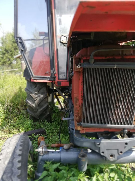

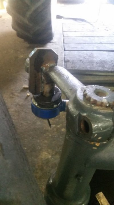

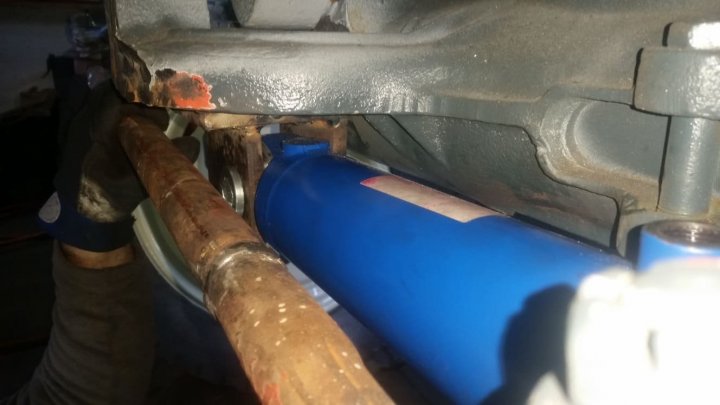

Tylko naprawdę nie wiem czemu nie zastosujesz C50 na oryginalnym wąsie tak jak wspominaliśmy Ja osobiście mogę powiedzieć iż promień skrętu jest porównywalny do C330 Sam swego czasu miałem C63 tyle że przyspawany do cięgna starego wspomagania na orbitrolu c100 i była lipa tyle że wówczas koła dotykały do ramy spycha co i tak nie pozwalałoby na dalsze wychylenie
Obecnie koła dochodzą niemal do ramy ale nośnej :)
Za tydzień będę w domu to mogę wszystko zmierzyć skok,promień skrętu itp
Sam muszę trochę jeszcze nad wspomaganiem popracować i dodać osobisty zbiornik oleju z filtrem że o reszcie nie wspomnę :)  ale to już grubsza afera :D

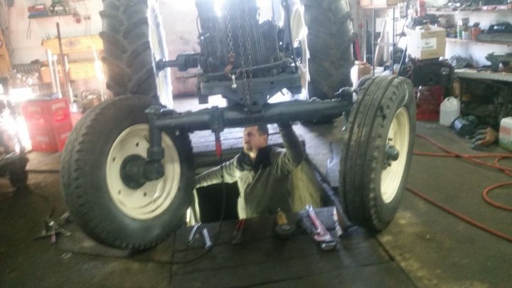

Jak wczesniej pisalismy kierownica przy silowniku C50 i orbitrolu 150 jaki jest orginalny w kabinie bedzie dzialac zbyt agresywnie. Zdecydowalismy zeby wywalic orginalne drazki kierownicze,za duzo tam miejsc,ktore w przyszlosci beda generowac luzy. Teraz bedzie jeden drazek poprzeczny. Za pomiary i fotki maksymalnego skretu bede wdzieczny.

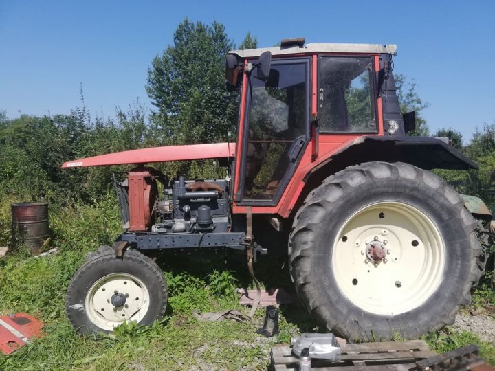

Przyjemnie się ogląda taką odbudowę i modyfikację. Normalnie żałuję, że nie mam czasu i miejsca na takie prace. W Polsce jeszcze nie widziałem, ale na wschodzie z racji popularności w kombajnach, spychaczach itp. popularną modyfikacją jest montaż silnika serii SMD. Przystawka jest do kupienia, bo Jumz wychodził fabrycznie z takim silnikiem i mamy szeroka game silników do wyboru tyle, że u nas w kraju praktycznie tylko kilka wersji ze spychaczy dt. Zadziwiajaca jest wytrzymalosc skrzyni biegów Jumza, bo przegladajac rosyjske fora, jeden wlasciciel zamontowal 6 cylindrowy silnik turbo smd-31, przedni napęd i ciąga któryś sezon  pług 5x40. Tutaj już dużo jest zrobione, to pewnie take pomysly nie wchodza w grę.

Kolego pisz wszystko co wiesz na temat tych silnikow,przekladek,przystawek i wszelakie nowe info na temat 4x4 w jumzu. Masz racje skrzynie w jumzu sa pancerne. Przybedzie ziemi to chetnie wsadzilbym do niego mocniejszy silnik… nie chce kupowac innego zachodniego ciagnika,gdyz Jumz jest mega prosty i mocny, poprawie komfort pracy i mi to wystarczy.
Gdybym wiedzial,ze sa przystawki silnikow SMD kompatybilnych ze skrzynia Jumza to raczej pewne,ze teraz by taki siedzial w ciagniku :).

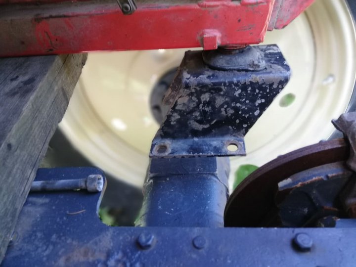

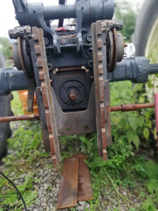

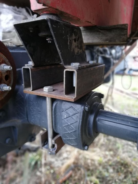

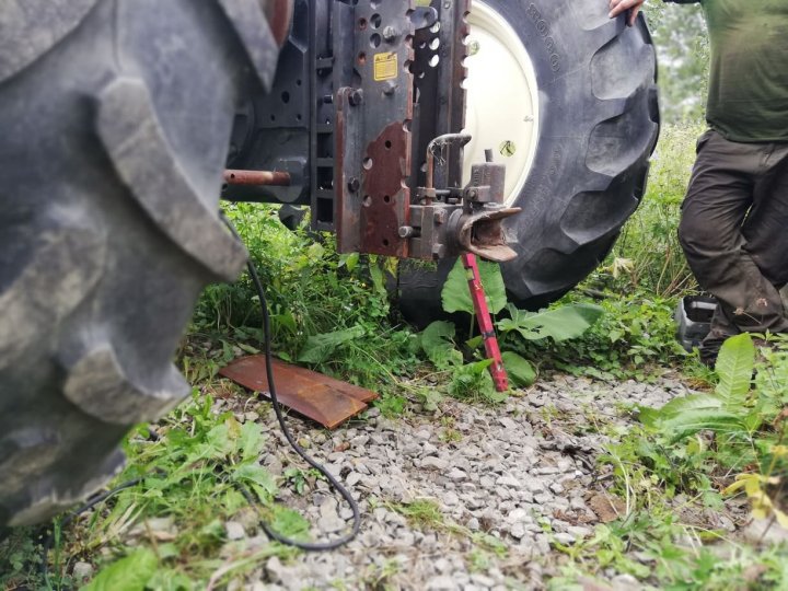

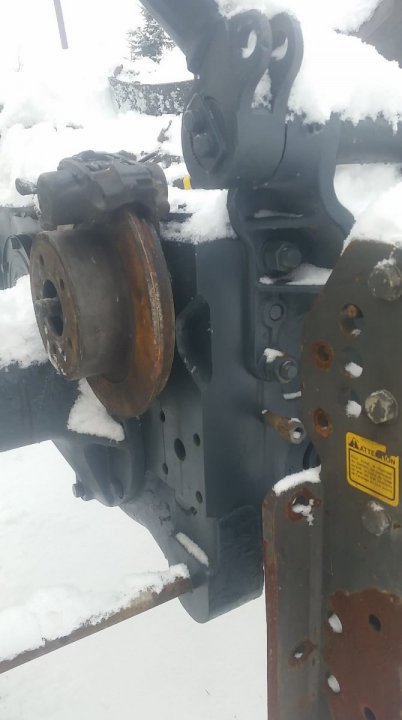

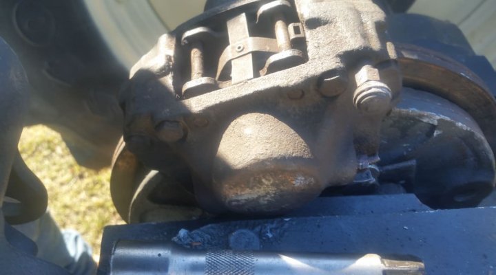

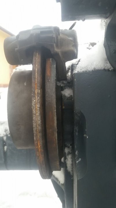

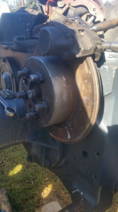

Hamulce w Jumzu to raczej spowalniacze predkosci. Modyfikacja zwiekszy zakres pracy podnosnika… przy bebnach za chodzilo prawdopodobienstwo dotkniecia silownika podnosnika o beben hamulcowy przy maksymalnym uniesieniu ramion … zwiekszy sie dodatkowo wysokosc podnoszenia. Kolejnym argumentem do zmiany bebnow na tarcze bedzie latwiejsza adaptacja pod orginalne pompy hamulcowe,ktore sa przy kabinie…  Jedna modyfikacja rozwiazalismy dwa problemy. Tak to sie prezentuje… wszystko spasowane na styk.
Kluczowe bylo dobranie odpowiednich komponentow poprzedzone zwymiarowaniem i obraniem najlepszej i najprostszej koncepcji. Godziny spedzone na zaprzyjaznionym zlomie w poszukiwaniu odpowiedniego dawcy. Pan Marek ogarnal to zagadnienie perfekcyjnie… dobral tak czesci,ze spasowaly bez przerobek. Teraz by wymienic klocki hamulcowe wystarczy odkrecic zacisk… nie trzeba bedzie niczego demontowac w ciagniku… pelna profeska.

Czasami jeżdżę Jumzem w nowszej wersji z osprzetem ładowarki rolniczej. Mimo 6t wagi hamulce dzialaja sprawnie. Nie próbowałem z dużej prędkości, ale raczej nie byłoby problemu zablokowac kół nawet na asfalcie. Faktycznie w starszej wersji jest aż taka różnica i fabryczne hamulce nie daja rady?

Hamulce w Jumzu a dokladnie bebny "puchna"... osobiscie nie pracowalem na zadnym Jumzu. Opieram sie na doswiadczeniu ludzi,ktorzy "zjedli zeby" na Bialoruskach,ktore w wiekszosci pracuja w bieszczadzkich lasach… sama sila rzeczy,tam hamulce to podstawa.
Kujus, czesci pochodza z Opla Omegi B1 … takie informacje wolalbym podawac jak juz bedzie po testach… by moc "obtrabic" sukces… by nie narazac innych na niepotrzebne wydatki.
