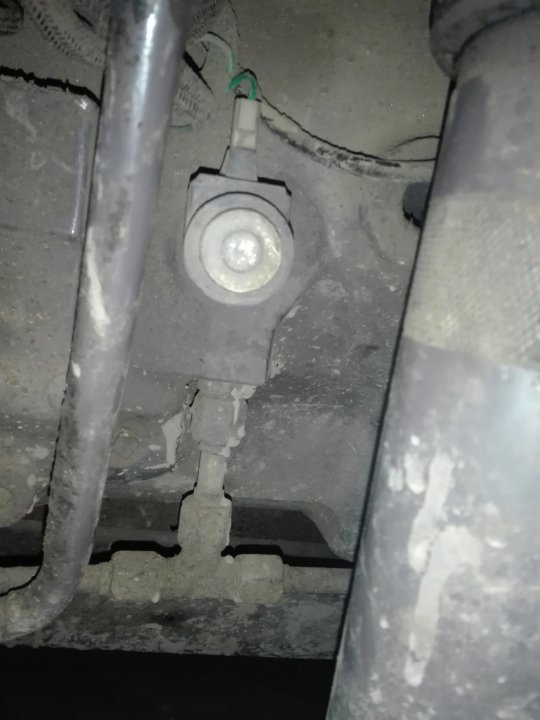

Witam, od pewnego czasu nie działa mi ogrzewanie w ciągniku massey ferrguson 3635 2013r. Przyjechał serwisant, i powiedział że trzeba zaworek wymienić co otwiera żeby płyn mógł iść na nagrzewnicę, (u góry w dachu) . Wymontowałem go, wymieniłem, i nadal nic, jak nie grzeje tak nie grzeje. Płyn ciągle uzupełniony do maksimum, dodam, że po zdjęciu węzy przy nagrzewnicy u góry wyleci z węza może kieliszek płynu, może nawet nie, i stąd moje pytanie, co może być powodem? Może miał ktoś już taki przypadek? Czy możliwe ze pompa nie daje ciśnienia żeby płyn mógł iść do nagrzewnicy do góry w dachu? Serwis nie umie pomóc, bądz nie chce, ręce opadają, zima jest a ogrzewania brak. Dodam, gdy ciągnik jest nagrzany prawidłowo. Możliiwe że są jakieś zaworki gdzieś, co nie przepuszczają płynu na nagrzewnicę? jeśli są, i ktoś miał taki problem, proszę o podpowiedz, z góry dziękuję
