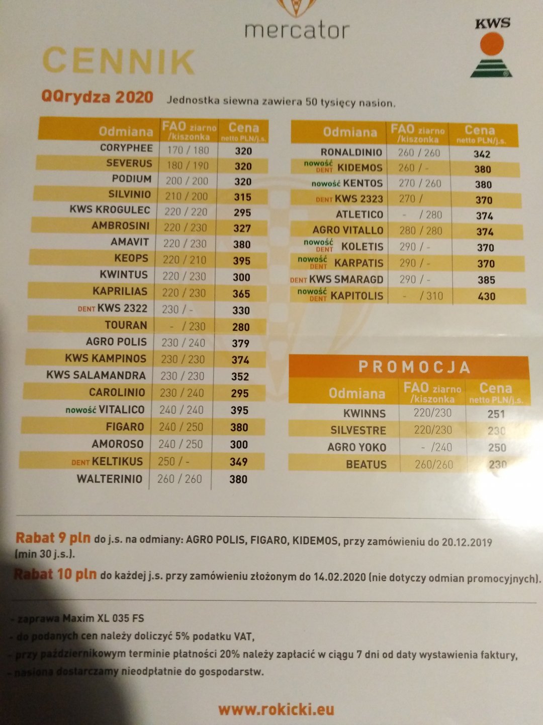

No racja, aczkolwiek fao wysokie to można próbować. Ciężko o tym fao o coś na kiszonkę, same denty, flint i ziarno pośrednie praktycznie na 270 się kończy. Ja na 5-6 klasę zamówiłem dublino, grosso, surterre.
https://m.olx.pl/oferta/taniej-kws-kukurydza-flores-nasiona-ricardinio-walterinio-figaro-CID757-IDr93qT.html Jak na moje najlepsze ceny na kws. Zamawiam drugi raz, wszystko jest w porządku.

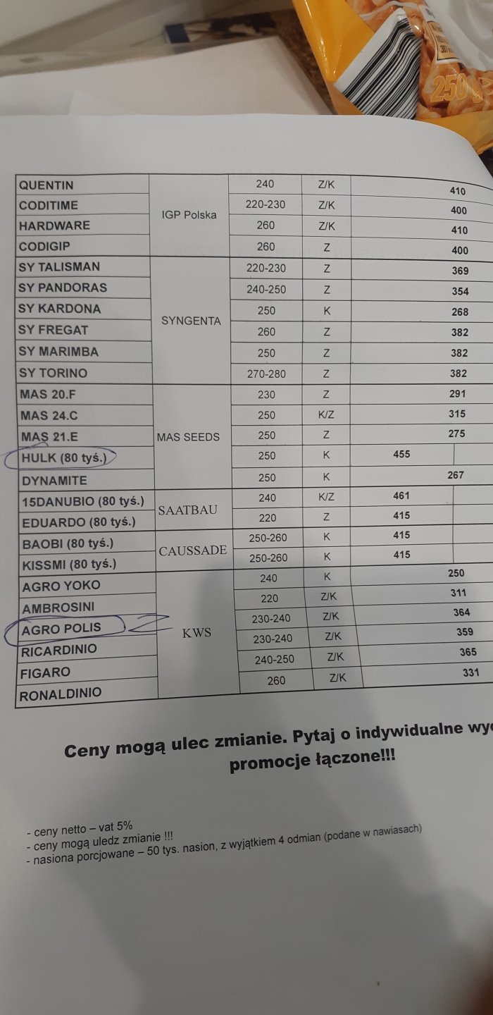

Koledzy jestem ciemny w uprawie qq, a mianowicie mam pole do wzięcia w dzierzawe jest to kilku letni utlóg a słyszałem że najlepiej jest wyczyścić pole właśnie qq. Chciałbym się od was dowiedzieć jaka najlepiej wybrać odmianę i czym najlepiej opryskać od chwastów jest tam głównie perz i ostrzeń polny i pewnie wiele innych wieloletnich chwastów, wiem że odchwaszczanie to nie w temacie ale doradzcie coś... Klasa ziemi to ll/lll
asv3 somsiad coś z caussade posiada? pole zaczyna się 4kl, potem górka 5/6 i na końcu znowu 4, widziałem tabliczkę z cs, tylko zapomniałem odmiany na podobnym polu i qq była bardzo dobra, jak nie to w końcu może kupie sumaris, sudrix, kardona, danubio albo hulka
