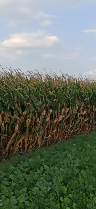

Myślę że zostanie ale 100 % areału nim nie obsieje. Mam jeszcze Mas 306 p na lepszych kawałkach wygląda lepiej no ale okaże jaki będzie plon. Kukurydzę uratowało 70 litrów w okolicach 10 lipca i sierpnia. Tak wygląda Mas 306 p narazie wilg. 35 %
