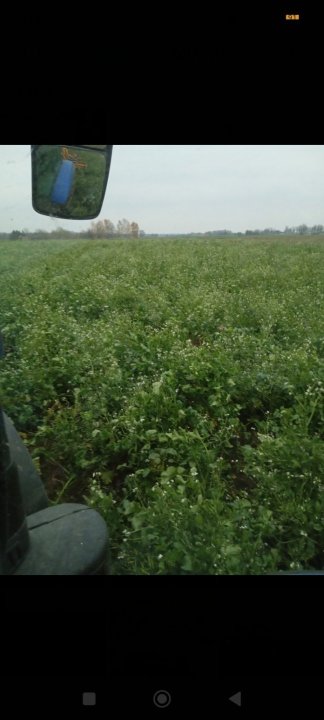

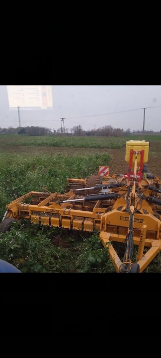

23 godziny temu, jezyk_nh napisał(a):
Siejecie może poplony przed kukurydzą ? Jest jakiś nadzwyczajny tego efekt w kuku ? Czy bez większych różnic ?Ja u siebie niedawno likwidowałem. Poza grochem w poplonie było ok. Groch zjadła mszyca.
Po grochu schodzę do 80kg n wiosna i kuku sypie tak samo jak bez poplonów ale 120kg n wiosna
