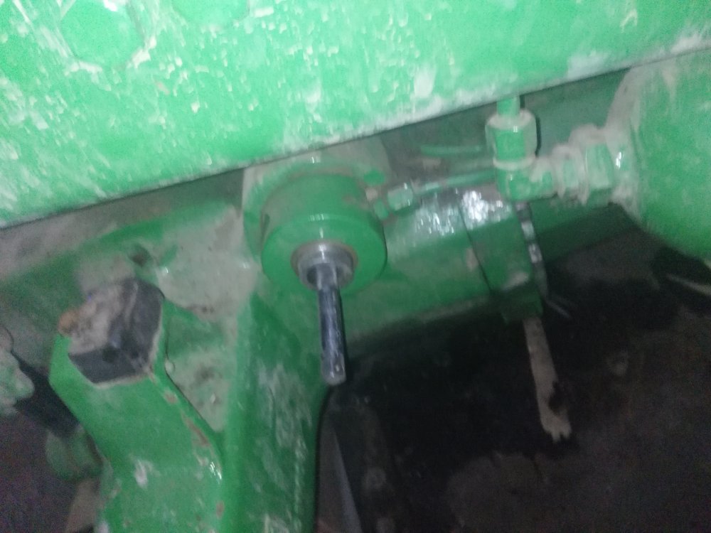

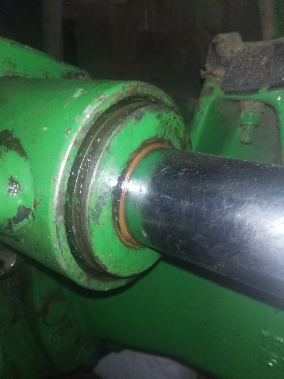

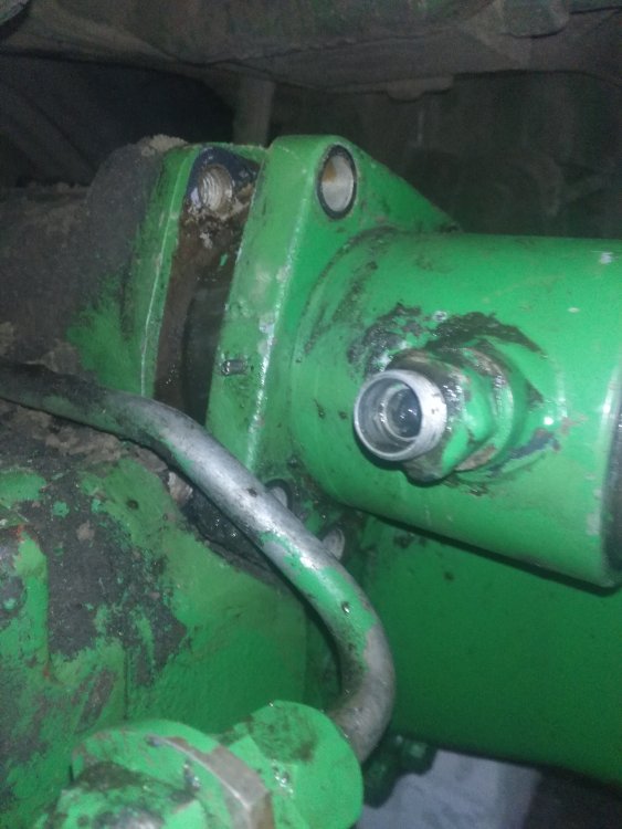

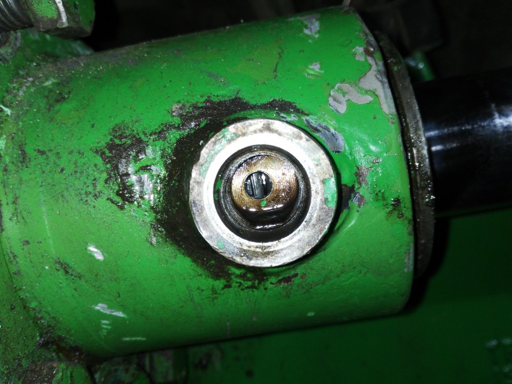

Witam. Mam problem z silownikiem wspomagania od 6910'. Cieknie z prawej strony. Chciałem wyciągnąć go i zobaczyć co i jak. Próbowałem odkręcić prawą główkę(przegub) aby cokolwiek wymienić wrazie co i niestety nic z tego. Lewa główka(przegub) odkrecil sie od silownika wiec z prawej strony wybilem końcówkę drążka aby cały siłownik wyciągnąć. Tutaj nastal problem. Nie moge wyciągnąć siłownika. Nie idzie go wgl wybic. Kiedy dochodzi  siłownik do konca obudowy tak jakby sprezynuje i odbija. Odkrecilem nawet cztery śruby obudowy widoczne na zdjeciach.
odkręć nypel, powinien być pierścien (okrągły z drutu sprężynującego), podważ (wciśnij)śrubokrętem i wyciągaj tłoczysko.
najlepiej wyciągnij cały siłownik na zewnątrz bo na kolanie to nie robota, wkręć w imadło wtedy to ma sens.
tam jest dużo uszczelniaczy, elementów do wymiany kupujesz cały zestaw i powoli z instrukcja dołączoną do kpl uszczelniaczy wymieniasz.
