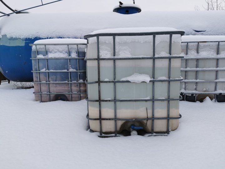

RSM -kto z was używa tego nawozu
Zbiornik dedykowany na rsm ma grubsza ściankę, grubsze dno - nieznacznie ale jednak.
Od pewnego przedstawiciela wiem ze tankują rsm w zbiorniki dedykowane do deszczówki, nie było podobno żadnej awari, ale jeśli takowa wystąpi to producent nie uzna gwarancji oczywiście.
Edytowane przez Tomek90
7 godzin temu, Agrest napisał(a):
Cieża rsm wywrze dużo większą siłę na ścianki. A często jeszcze będzie gorący.
Często w Opolu lubelskim miewa gość duże zbiorniki z włókna szklanego. Te byłyby wieczne
Jeśli zużywasz 2-3 auta to można taki rozważyć.
Warto też gościa obserwować bo ma różne zbiorniki
https://www.olx.pl/d/oferta/zbiornik-50000-z-tworzywa-wlokna-rsm-ppoz-kwasy-chemia-CID757-IDPnfc8.html
Jak zużywasz 2-3 auta to warto rozważyć wypożyczenie zbiorników od dostawcy. Z tego co pamiętam to trzeba zamówić w skali roku minimum dwa auta i zbiornik masz za darmo
I jesteś uzależniony od jednego dostawcy.
W tym roku zapłaciłem kare za zatankowanie towaru od innego dostawcy, a i tak jestem na plusie.
W dniu 20.10.2024 o 14:56, kamil800 napisał(a):
Widzialem, ze lali do takiego zbiornika a dla wzmocnienia w polowie byl opasany pasem
Też słyszałem o tym ze ktoś tam spiął pasem dla bezpieczeństwa.
Nie prawda, Ja mam zbiornik wypożyczony z  Puław, płace 600 zł rocznie, kupuję gdzie chcę, fakt   kupuję tylko z Puław, a jakbym brał tam gdzie podpisałem umowę  to za zbiornik nic bym nie płacił.
 Właśnie teraz  zamówiłem samochód  32% tam gdzie  zbiornik pożyczyłem, Legnica Osadkowski -Cebulski,  1260 netto  czyli 1360 brutto, w domu. Wczoraj podrożał  o 50 zł.
