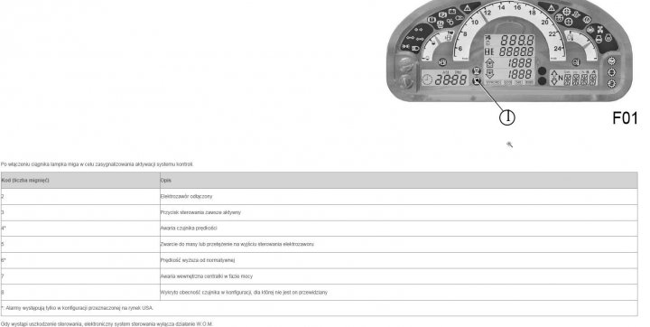

Mógłbyś sprawdzić co oznacza pulsująca kontrolka od WOMu? Po włączeniu WOMu wałek zakręci się koło 2-3 sekund po czym się wyłącza i na wyświetlaczu mruga żółta kontrolka, która pokazuje daną liczbę obrotów w danej chwili.  Mruga dwa razy po czym jest chwila przerwy i znowu to samo. Nie można uruchomić przez to WOMu na dłuższy czas. Ciągnik to agrofarm 420 . Byłbym wdzięczny

6 godzin temu, piozz napisał:
czasem wyskoczy engine allarm 019 i transmision alarm 65 ..ale jak bys mogl podeslac mi caly opis bylbym wdzieczny
nie mam "czystej" rozpiski błędów w SDF
jest jedynie opisówka do ART - to ich tester diagnostyczny, TEXA też uruchamia wewnętrzny program diagnostyczny i można przetłumaczyć kody błędów. Ale kody błędów ART są inne niż te które ciągnik wyświetla.
Edytowane przez AchimR

widzę że korzystasz ze starego jeszcze płytowego wydania epartsa sdf
błąd zaworu blokady dryfu opis drugiego  masz w innym temacie nie będę się tutaj powtarzać :)
te błędy  samego rzutu oka wyglądają na błędy z jakiegoś rubina a one są diagnozowane tylko przez ART-all round tester
Odnośnik do komentarza
Udostępnij na innych stronach
Wersja z 2016 zupełnie wystarcza by robic 99% sprzetu który jest u mnie w okolicy.
Texa tez sobie radzi, a poglądowo taki dwucyfrowy blad w testerze wyglada tak:
