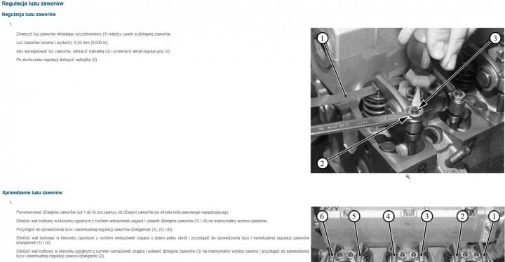

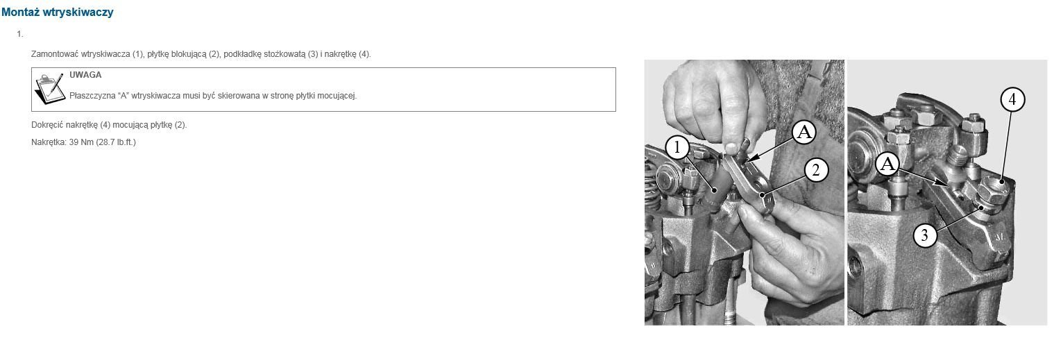

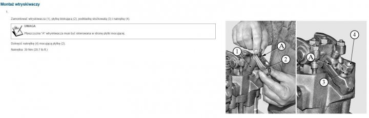

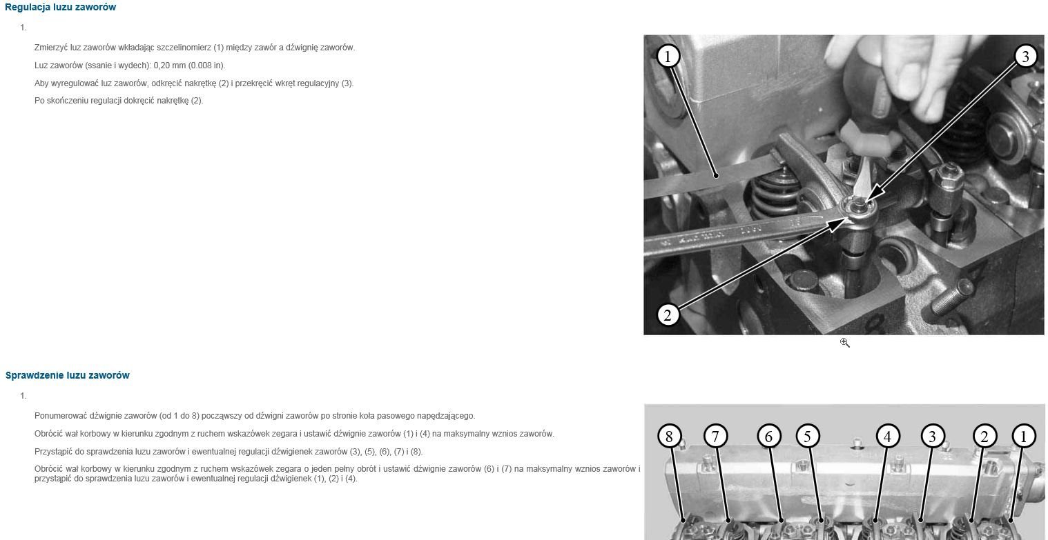

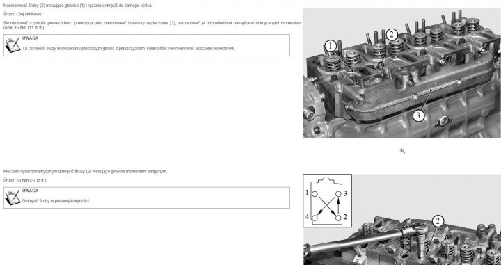

Witam. Posiadam ciągnik Lamborghini Grand Prix 95 Target z silnikiem (1000.4-WT). Poszukuje do niego momentów dokręcania: głowicy, wtryskiwaczy i wielkości luzów zaworowych. Z góry dziękuję za pomoc MOTOMANIAK1
