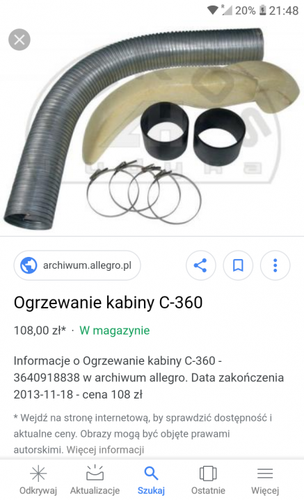

No jak to jak? Plastik na osłonę wentylatora chłodnicy, a rurę łączysz z tym plastikiem i kabiną tymi gumami i opaskami.
