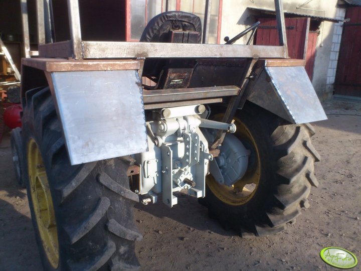

Witam mam problem zdobyć taką obudowę łożyska wałka WOM , montowaną od 08.1989 r wraz z nowym typem zaczepu będę wdzięczny chociaż za nazwę katalogową czy numer pozdrawiam
Tak nasz jest 3P  ale katalogu nie mam , może Ktoś znajdzie u siebie nazwę, numer cokolwiek. Pod nazwą ,,korpus pośredni łożyska wałka WOM do starego typu jest do nabycia wszędzie bez problemu, ale ten typ obudowy jakby nie istniał w poszukiwaniach można nerwy stracić.
Przejrzałem wszystkie produkty ,,oprawa kołnierzowa" niestety jak zwykle nic, już wcześniej widywałem podobne od bizona czy pokrywa wałka WOM c 385 i ta  wzrokowo najbardziej pasuje nie wiem jak wymiary
Sprawdzałeś czy od zetora by nie pasowało. Wygląda niby innaczej ale aby na śruby pasowała i na łożysko bo do samej pokrywy z uszczelniaczem to można samemu brakujące otwory dorobić. Nr. katalogowy zetora to : 67111909 sprawdź w galerii jak to wygląda, a jak trafisz na dobrego sprzedawcę to i wymiary Ci poda a wtedy będziesz pewien czy to będzie pasowało, pozdrawiam
Też bede przerabiał na nowy typ i jest opcja zeby obciąć te typowe do takich rozmiarów, albo kątówką, albo na frezarce dla bardziej profesjonalnych fachowców i na moje oko nie wiele bedzie sie roznic od orginału
