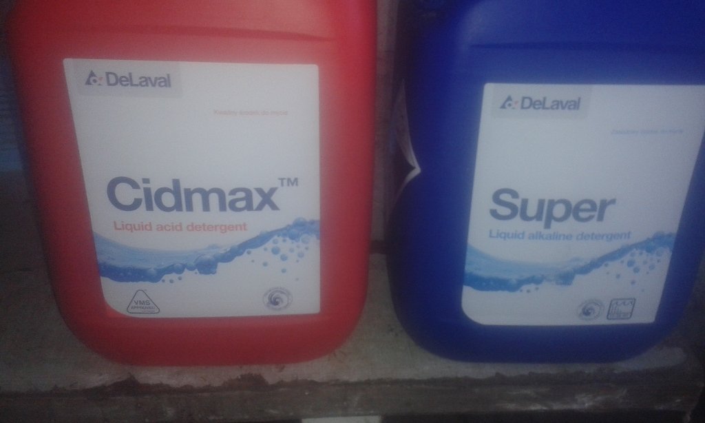

Jak ktoś wspomniał : bańka podłączona do podcisnienia, wiadro z goracą wodą i detergentem (kwas lub zasada, na zmianę) a po tym goracą wodą przepłukać, raz na jakis czas dokladnie gumy szczotkami i tyle.
DeLavala srodki są Ok :) Jak chcesz mega wyżarcia bakterii to tylko GEA :)
