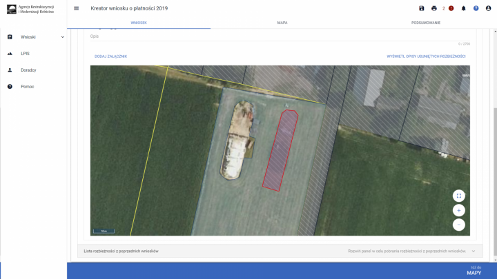

Co tutaj wpisać w opisie? Uprzątnąłem działkę i trochę zwiększył mi się użytkowany areał. Wystarczy napisać, że obszar przywrócony i użytkowany rolniczo?
"Na działce referencyjnej XXX wyrysowano / zgłoszono uprawy, których łączna powierzchnia przekracza maksymalny kwalifikowalny obszar uprawniony do płatności - MKO."

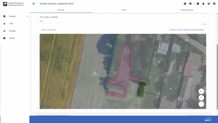

Rozbieżność 2:
Pryzma zmieniła swoje miejsce. "zmiana miejsca obszaru wyłączonego" i wio do agencji?
Coś dodawać w załącznikach?
@danielhaker Wystarczy krótki, zwięzły opis. Jeśli uprawy przekraczają MKO, to nawet  gdy zgłosisz rozbieżność, błąd we wniosku się wygeneruje. Trza to olać i wysłać. Żadnych załączników nie potrzeba.

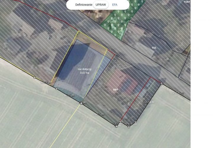

Witam. mam taką działkę gdzie wcześniej zawsze były ziemniaki, ale w tym roku odgradzam ją i będzie wybieg dla kur. Usunąć tą powierzchnię czy coś innego tam wpisać?
A drugie pytani czy mogę poza te żółte linie wyjechać? Ta działka jest trochę większa i podchodzi aż pod sam płot działki 69/1

@drizzt24 te żółte linie to wyznacznik MKO (PEG) jaki masz dla tej działki ewidencyjnej. Jak wyjedziesz po za te linie, to będziesz musiał zgłosić rozbieżność i podać powód zwiększenia dla tej działki ewidencyjnej MKO. Jak uznają twoje rozbieżność to dostaniesz do deklarowanie przez ciebie powierzchni. Jak nie uznają rozbieżności to dostaniesz doplate do takiego PEGu jaki będzie obowiązywał  w dniu kontroli administracyjnej.
Pod warunkiem że tam będzie minimalna powierzchnia 0.10 ha. Ta powierzchnia wynika z definicji działki rolnej.
@danielhaker to co podałeś w opisie jako uzasadnienie do rozbieżności jest ok. Dorzucilbym jeszcze jakaś datę przywrócenia tych terenów do użytkowania rolniczego. Wyglądało by lepiej. To moje zdanie, możesz mieć na ten temat inne zdanie. W drugim przypadku podejrzewam że Peg się nie zmieni dla tej działki, ulegnie miejsce wyłączenia terenu z dopłat.
