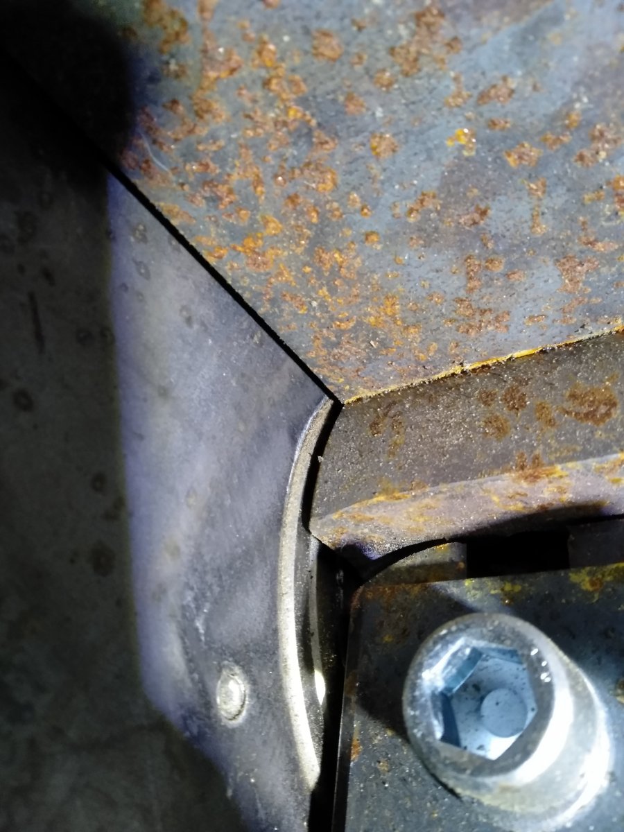

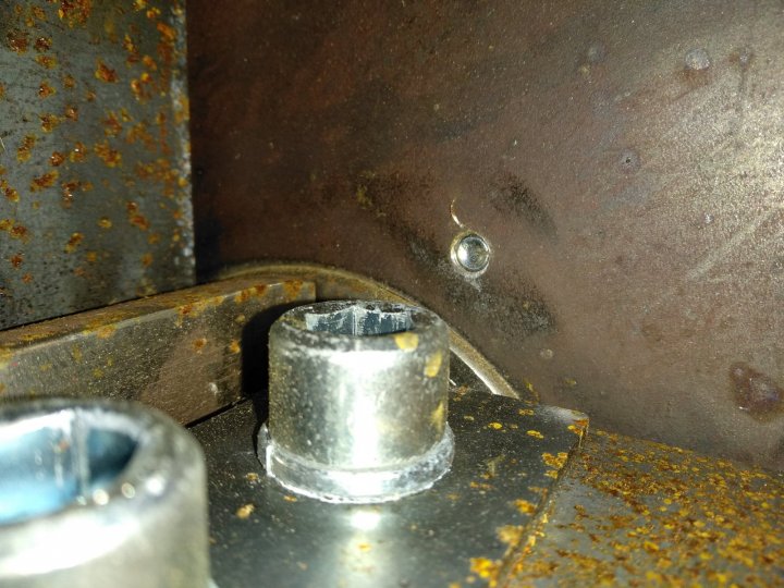

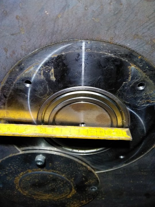

Panowie czy posiada któryś z was rębaka R-200??? Jestem ciekaw jak jest zrealizowane wyciąganie walców, jeśli jest konstrukcja spawana w pełni rozbieralna jak podaje producent. Załóżmy ze zastosowali łożyska 6410 to daje nam średnicę 130 mm, a bęben ma około 215 mm to nie ma szans wyciągnąć wałów przez gniazdo łożysk. Chyba że bębny są osadzane na wale i zblokowane przez klin????
No raczej nie ma opcji żeby było inaczej.

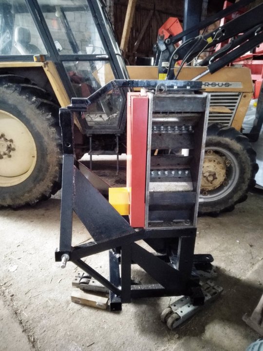

Jestem w trakcie budowy rębaka na bazie mechanizmu r200 8 noży. Po wstępnych testach zaopatrzyłem się w koło zamachowe (62kg 52cm średnicy) od silnika es. Do grubych gałęzi (do 16cm) to świetna maszyna, tylko wyraźnie potrzebne jest duże i ciężkie koło zamachowe.
Zgadza się, ja mam jedno mniejsze koło i drugie na silniku es. Idzie siłą rozpędu.

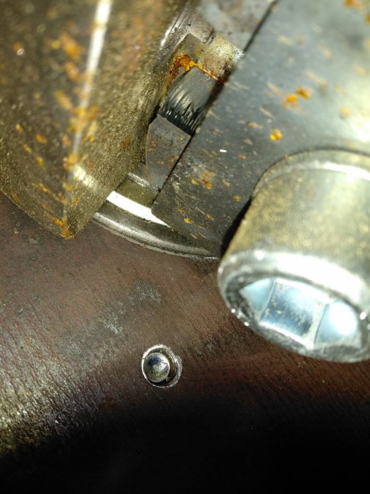

Udało mi się zakupić koła zębate ze zwolnicy c-360 z półosiami i  powstał pomysł zrobienia rębaka. Dlatego  zastanawiam się jak to jest rozwiązane. Pierwsze myślałem że frezowane walce są osadzane na wale ułożyskowanym ale teraz dzięki użytkownikowi Maverick widzę że wychodzą przez gniazdo łożyska.
Z jednej strony jest łożysko 6014
Walce muszą mieć średnice około 130 mm wiec łożysko jest 6410 lub 6411

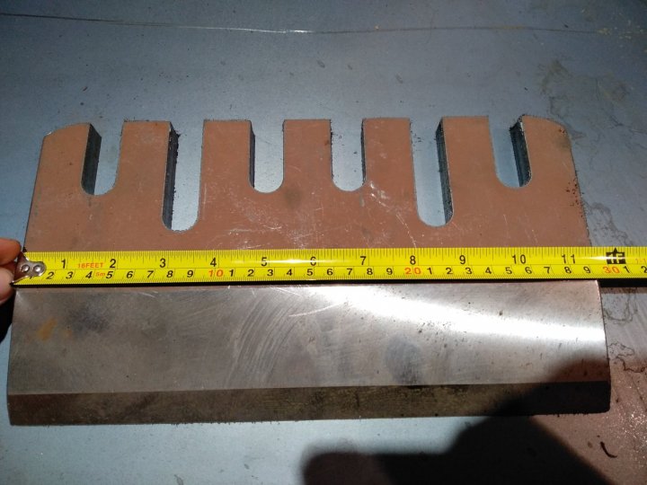

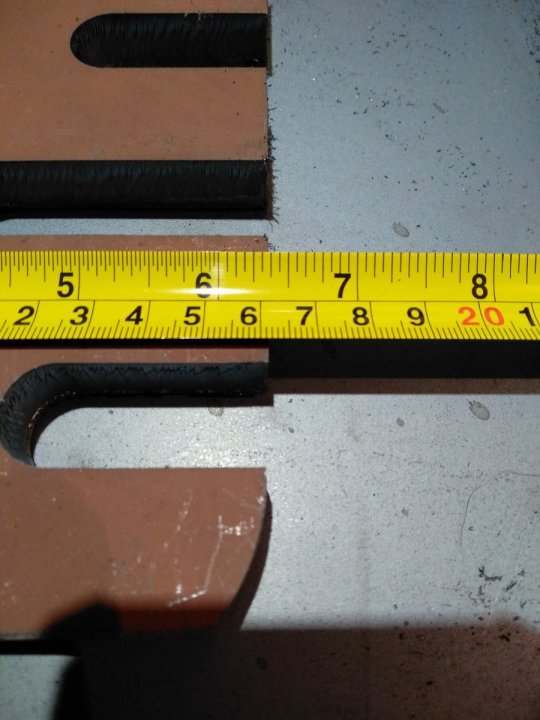

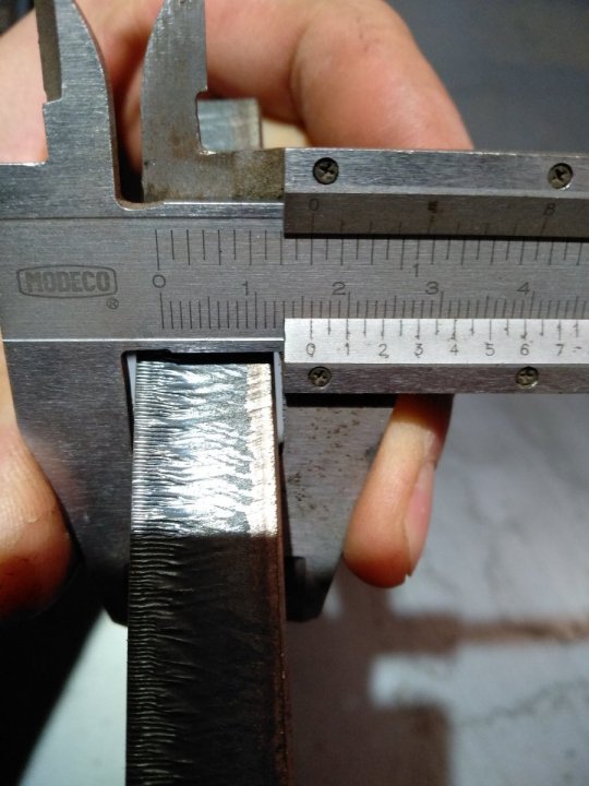

Jakie grube i szerokie są noże ???

Według mnie jest konieczne. Jak zrobisz na sztywno na wyfrezowanym wale to po czasie na pewno dostanie luzów, a przy grubszym i twardszym za którymś razem wyłamie tryby noże lub obrobi na klinie.
Zadzwoń do chłopaków z Remetu, tam jest na prawdę fantastyczna obsługa klienta. Podejrzewam, że nawet sprzedaliby Tobie mechanizm na części, noże, walce, koła zębate. Nawet podadzą Ci wymiary poszczególnych elementów, jak będziesz wyrażał chęć zakupu. Oby każda firma miała taki dział obsługi klienta jak firma Remet.  Ta tuleja to jest pewnego rodzaju zabezpieczenie przed niezłym bałaganem w krytycznych sytuacjach, ale ja bym jej nie robił, gdybym konstruował od zera mechanizm. Jak dokończę budowę własnego rębaka, to zdam relację, bo jak na razie to mało pracował. Jeśli będziesz kupował mechanizm to pamiętaj że wałek wom jest większy niż standardowy w Ursusach/zetorach, bo może być niezłe zaskoczenie tak jak u mnie. Na szczęście są przejściówki za 160zł.
