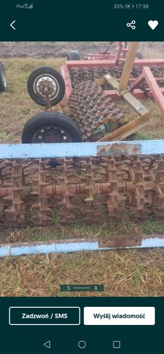

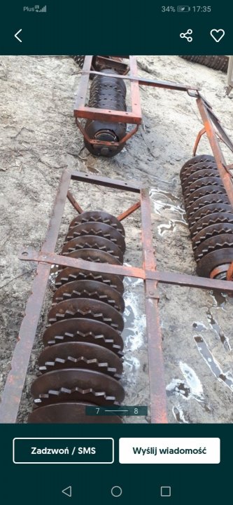

Panowie proszę o informacje czym różnią się te koła crosskill
Chcę do swojego agregatu który ma tylko jeden wał strunowy dołożyć jeszcze wał crosskill - ziemie średnie i ciężkie.
Pierwszy ma średnicę 370 i oś 50 natomiast drugi 400 i oś 80
Te drugi jest często spotykany w firmowych agregatach, główna dla mnie różnica to profil tych zębów osadzonych na kole. W tym pierwszym przypadku jest ich więcej i są gęściej (mniej wchodzą w ziemie? to koło jest podobne do wałów crosskill wykonanych z gumy które)
