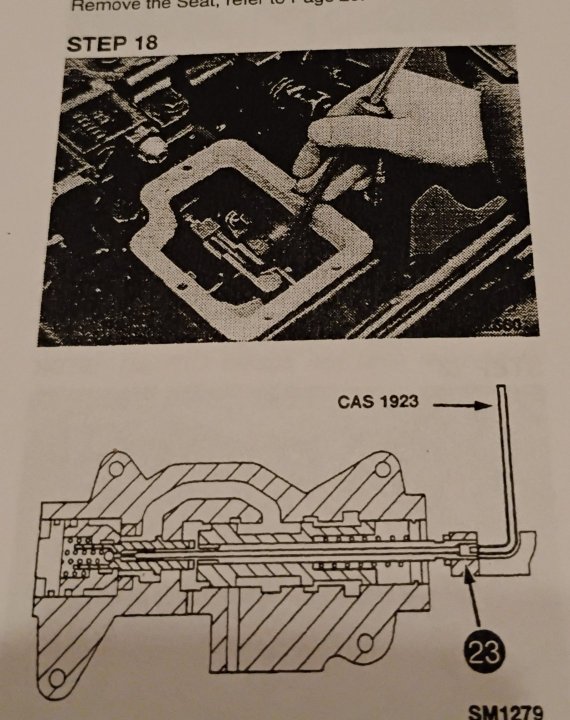

mam model z kabiną, próbowałem zdemontować mechanizm sterujący jednak bezskutecznie, (3 śruby i 2 przewody hydro) prawdopodobnie trzeba dobrać się do tego od góry, może ktoś się orientuje czy wystarczy w tym celu zdemontować fotel czy trzeba demontować kabinę tak jak podano w manualu pdf.
Co może być przyczyną braku regulacji podnośnika?
po odkręceniu 2 przewodów hydraulicznych od mechanizmu sterującego podnośnik nadal nie opada. (silnik nie odpalany)
jest to model w którym olej przekładniowy i hydrauliczny jest wspólny. filtr hydrauliczny wymieniony, olej kiepskiej jakości.

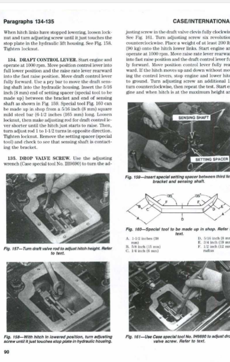

Nie znamy wszystkich szczegółów niedomagania ,ale miałem kiedyś styczność z sytuacją ,że w podobnym Case nie dało się opuścić podnośnika z zaczepioną maszyną. Nieobciążony podnośnik opadał . Pomogła regulacja wkrętem ( w szczelinie pomiędzy widełkami ,na klucz ampulowy 3lub 4 mm).  Wystarczyło wkręcić 1 obrót, tym samym zwiększyła się czułość zaworu upustowego.rys 161.

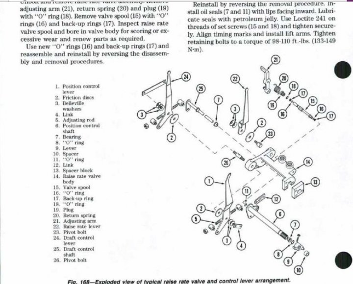

Odkręć  pokrywę blaszaną w korpusie podnośnika (pod siedzeniem, ) , Będzie wówczas dostęp do mechanizmu sterującego . Trzeba tylko rozkminić działanie mechanizmu sterującego - nie jest to trudne , bo suwak zaworu przy cylindrze steruje podnoszeniem lub opuszczaniem ,ale mechanizm sterujący koryguje te funkcje zależnie od zadanej pozycji dźwigni sterowania podnośnikiem oraz wysokości ramion podnośnika. Trzeba sprawdzić co się dzieje z suwakiem zaworu w różnych nastawach i praktycznie samo się okaże co należy wyregulować. Jeżeli znajdę którą srubą trzeba pokręcić,to napiszę.

Na rys,157 ( powyżej) pokazano sposób regulacji maksymalnej wysokości podnoszenia - regulacja prętem suwaka , ale nie o to tu chodzi - nie ruszać ,
Trzeba sprawdzić ustawienie śruby pokazanej na rys158 - po opuszczeniu ramion śruba ta ma lekko dotykać do zderzaka ( ew. nieco wykręcić i wkręcić na dotyk do zderzaka). Zwróć uwagę na ustawienie omawianej śruby na rys.157,- wówczas podnośnik jest max podniesiony, podczas opadania podnośnika śruba ta zbliża się do zderzaka.

Jeszcze jedna sprawa ,czy trzpień czujnika ( w korpusie za zderzakiem ) - mocowaniem łacznika centralnego przesuwa się swobodnie , czy nie jest wciśnięty lub czy nie było coś tam kombinowane rys. 159 ( powyżej).
Jeżeli ustawienie śruby ( rys.158) będzie prawidłowe , z czujnikiem też będzie OK, to proponuję o ok 1/2 obrotu obrócić w prawo , wkręt regulacyjny rys 161. ( Mogła się wypracować iglica która uderza w kulkę - zawór upustowy i niedostatecznie otwiera odpływ oleju ,) .Nie biorę pod uwagę rzeczy podstawowych,jak dźwignie ,zewnętrzne  cięgna itp. gdyż podejrzewam , że zostały one sprawdzone i wykluczone jako możliwe przyczyny usterki.
