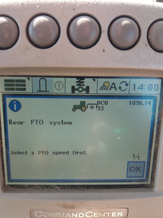

John Deere 6630 Premium-Komunikat błędu WOM
