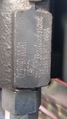

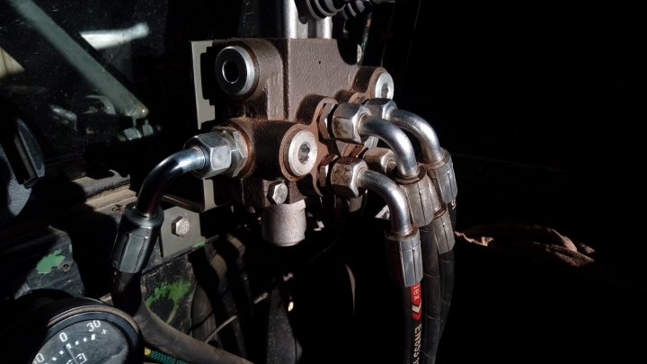

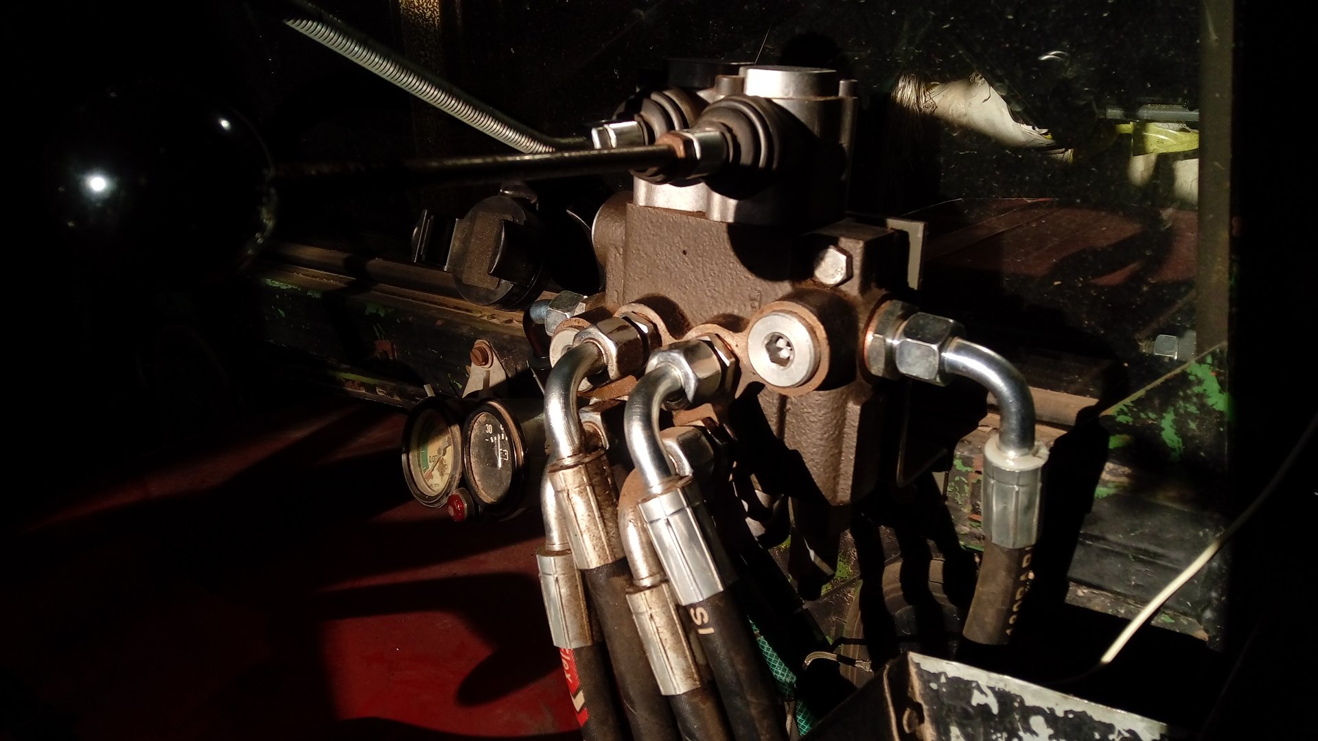

Co to za typ rozdzielacza do tura?
andrzejz78
Założyłem na jesieni nowego tura z wszystkimi siłownikami dwustronnego działania
Fajna sprawa mieć docisk ramy ale brakuje mi pozycji pływającej sekcji ramy głównej
Postanowiłem sprzedać obecny rozdzielacz póki jest jak nowy a kupić z sekcją pływającą
I pytanie co to za typ rozdzielacza? Wiem że jakiś n/n ale coś muszę wpisać w ogłoszeniu
Może i jest tabliczka od strony blachy mocującej ale nie odkręcałem jej
Ktoś coś może mi podpowiedzieć?

Dołożą co trzeba jak zadzwonisz i powiesz jak ma działać/co chcesz mieć.
A jak bym maila im wysłał z wyglądem rozdzielacza to chcieli by się bawić w dobranie sekcji itp?
Najchętniej to bym tego sprzedał i kupił odpowiedni ale można i tak by popróbować
Ewentualnie podjadę jutro do faceta co tury robi i jego zapytam czy by taką sekcję załatwił albo załatwił rozdzielacz a wziął mój z dopłatą

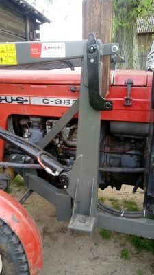

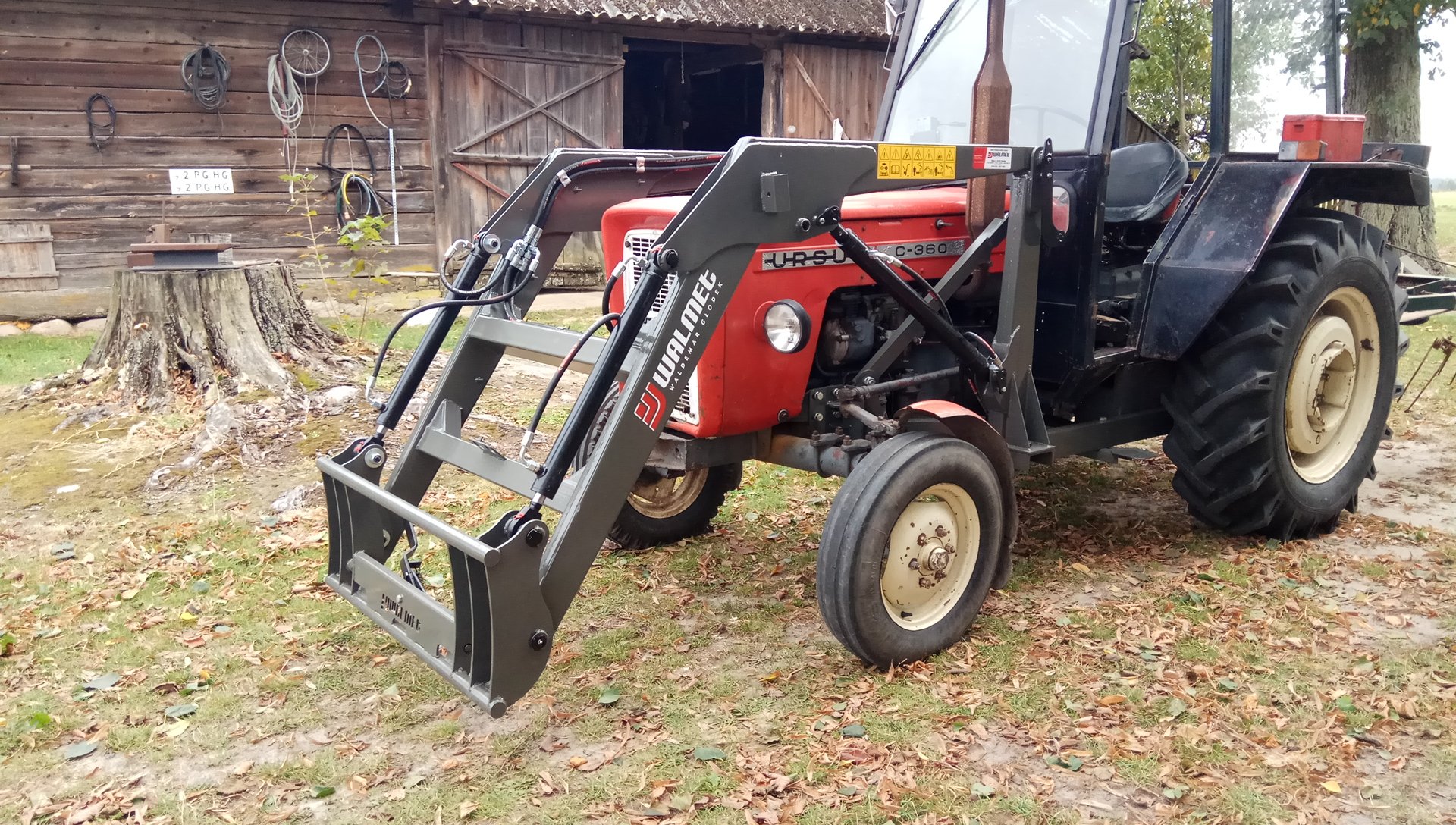

Nie mam nic pod silnikiem Przecież pisałem że nie jest obniżony  Jest delikatny ceownik chyba pod sprzęgłem ale bardziej chyba żeby przewody tam przymocować
Dam fotki to zobaczysz
Porobię fotki całej konstrukcji tylko nie wiem czym tu wrzucić bo nie ogarniam dodawania tu zdjęć (chodzi o miniaturki)
Odnośnik do komentarza
Udostępnij na innych stronach
Będę wdzięczny za zdjęcia

35 minut temu, _Grzesiek_5 napisał:
Kup sobie coś takiego i w jednej galce masz dwie sekcje pływającą https://www.olx.pl/oferta/rozdzielacz-hydrauliczny-2-sek-40-l-plywajaca-joystick-CID757-IDwXin3.html

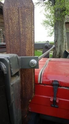

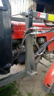

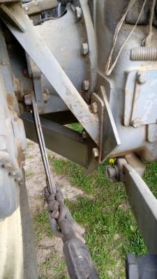

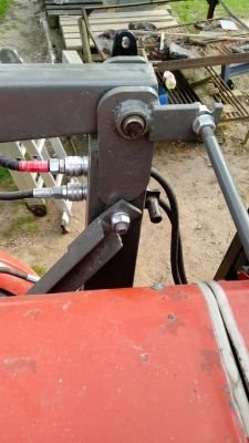

26 minut temu, robert1226 napisał:
Z tych zdjęć co widzę to kilka niedorubek   za bardzo do przodu dane wsporniki pionowe ,wsporniki pionowe nie mają wspólnej belki poprzecznej i te wzmocnienia do przodu delikatnez ceówki.
Ale sama rama główna fajna.
Pomijając efekty wizualne to:
Słupy nie mają wspólnej belki dlatego aby nie obniżyć prześwitu ciągnika, inaczej cała rama musiała by być z 10cm niżej niż jest teraz. Nikt już nie stosuje tego typu rozwiązań właśnie ze względu na prześwit niezależnie od tego czy to nowy TUR zachodni czy Polski. Po prostu takie rozwiązanie wytrzyma wystarczająca dużo i prędzej martwił bym się o felgi, opony czy przód.
Jeśli chodzi o wzmocnienia ramy to są aż za jak do tego ciągnika. Na pewno lepszy jest ten ceownik niż rurka pusta w środku jak to teraz robią dzisiejsi Polscy producenci ładowaczy. Kiedyś był to lity wałek, dziś rurka ze ścianką 2mm.
Moim zdaniem ten ładowacz jest dobrze przemyślany, co prawda brakuje tu estetyki ale technicznie na pewno jest lepiej przemyślany niż to dzisiejsze badziewie z wspornikami z rurki 2mm i na pół ramie.
