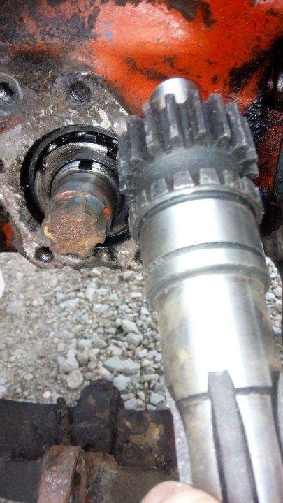

Jak wyciągnąć wałek wom, nie chce wyjść, łożysko ani drgnie, w ogóle co to za pierścień i gwint, na nowym wałku takiego nie ma? Załączam zdjęcie.
Pewnie to jakiś inny typ wałka. Z którego roku Władek? Ja przyspawałbym do starego wałka dużą nakrętkę i wkręcił w to jakieś koromysło, które zadziałało by jak ściągacz udarowy. Łożysko pewnie jest dosyć ciasno spasowane i raczej nie ma szans żeby ręką wyjąć.
Ok czyli się upewniłem, że mogę wybijać ten wałek z łożyskiem, pytanie czy później muszę łożysko jakoś zabezpieczyć na nowym wałku no bo tej nakrętki koronowej nie użyje.
To w nowszych władkach to się ręką dało wyjąć?
