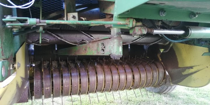

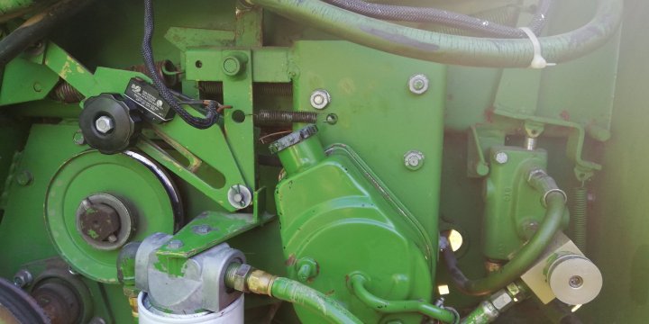

nabyłem prasę john deere 550 mam ustawioną najmniejszą belę po osiągnięciu wymaganej wielkości nie załącza owijania nawet ręcznie próbowałem i nic kontrolka na sterowniku świeci się ciągle na pomarańczowo co to może być pomoże ktoś?
Ja nie pomogę bo jestem w identycznej sytuacji hehe Pomarańczowa świeci non stop, czyli możliwe że to coś z czujnikiem krańcowym, ale pewności nie ma. U mnie rozpoczęło owijanie (Ręcznie, automatycznie nie chciało. Nie wiem czego, może dlatego że bela nie osiągnęła jeszcze rozmiaru, chociaż miała około 160cm już. A na suwaku było ustawione w połowie, czyli powinno owijać wcześniej) Po rozpoczęciu owijania owijało tylko prawą stronę beli i ramię podające sznurek nie chce się cofnąć, nie wiem o co tu chodzi. Dziś albo jutro będę szukał przyczyny.
dzięki za porady olej jest ,pasek napina dziwne to trochę ale wydaje mi się że podczas transportu ramię które podaje sznurek przeskoczyło z drugiej strony siłownika a kontrolka pomarańczowa świeciła bo pasek od czujnika był wywinięty w drugą stronę już naprawiłem wszystko działa tylko ten dżwięk jest cały czas na sterowniku czego to tak wyje bez powodu jak pusta prasa tego nie ogarnołem
Dźwignia która uderza o siłownik w skrajnym położeniu powinna przesterować rozdzielacz aby siłownik powrócił do pierwotnego położenia. Spróbuj ręcznie wyciskać rozdzielacz, ale nie za linkę tylko bezpośrednio pod osłoną. Może być zapowietrzony lub za bardzo przesterowany zawór gęstości owijania. Dźwięk pochodzi z czujnika przepełnienia komory. Czujnik jest wysoko przed najwyższym walcem pracy, sprawdź czy czujnik nie jest zblokowany.
Wyciskać ręcznie, tzn próbować wcisnąć tam nad pokrętłem od gęstości sznurka?
Dobra, ramię już cofnięte. Wydaje mi się że układ jest zapowietrzony. Pytanie jak go odpowietrzyć?
Edit. Już wszystko wiadomo, pompa do regeneracji
Edytowane przez Karol06
