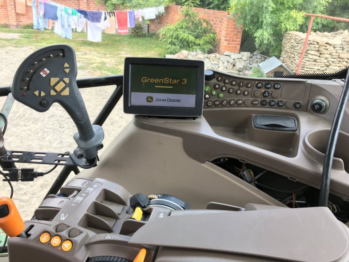

John Deere 6140R zacięty komputer jak zresetować ??
Witam problemem polega na tym ze kiedy odpalać ciągnik na wyswietlaczu comand center (w sumie jak się włącza to pisze greenstar 3 w każdym razie podstawowy komputer ciągnik  z 2014 roku ) pojawia się pasek ładowania i nic więcej się nie dzieje nie włącza się nic więcej odpinalem akumulator myślałem ze tak zresetuje ale dalej to samo ktoś wie może jak go zresetować albo gdzie jest kostka od komputera może ja trzeba rozpiąć żeby zresetować czy jakaś kombinacja klawiszy ,z góry dzięki za pomoc

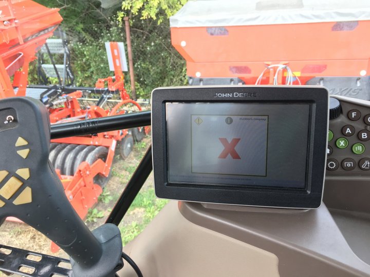

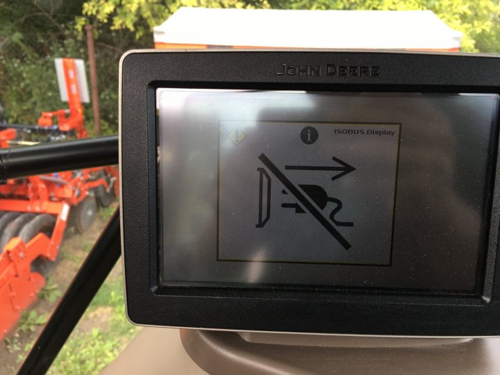

Panowie jest już coś więcej wiadomo ,po kilku dniach jazdy na tym zaciętym komputerze wkoncu pokazał co go boli ,po odpaleniu ciągnika wyświetla się ten zacięty pasek ładowania greenstar a następnie ikonka rozliczonej kostki isobusa a chwile po nim krzyżyk z informacja ze isobus jest rozłączony ,dodaj jeszcze zdj jak to
wyglada i teraz pytanie gdzie zajrzeć i co próbować zrobić żeby działało ,gdzie jest ta kostka od isobusa umieszczona ??
