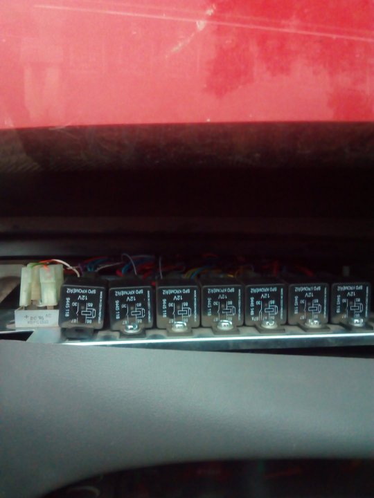

Witam forumowiczów,
Panowie pojawił mi się problem z Proxima 90 z 2016r. mianowicie po przekręceniu kluczyka na zapłon wszystko sie zaświeca tak jak powinno, słychac ruch na pompie i rozruszniku ale kiedy przekręcam na rozruch nie ma żadnej reakcji rozrusznika. Oczywiście sprzęgło od wom podnoszę. Czasami mi się zdarzało że nie łapał rozrusznik ale przekrecałem raz drugi i kręcił, a teraz nagle nic się nie dzieje. Wykluczam akumulator bo po podaniu mu pradu na rozrusznik kręci i ciągnik zapala normalnie. Przyczyna siedzi gdzieś pewnie w przekaźniku tylko pytanie którym? Może ktoś miał podobny problem, bądź wie gdzie jego przyczyna? Z góry dzięki za podpowiedzi, pozdrawiam
spróbuj podać ,z plusa akumulatora ,prąd na konektor w cewce rozrusznika ,może jest spalona.
Jakie masz zabezpieczenie rozruchu ? W starszych modelach zetorów był wyłącznik nad pedałem sprzęgła ,w forterrach na pokrywie skrzyni biegów.......
W proximie zabezpieczeniem jest sprzęgło od wom. Musisz unieść wajchę. Na cewke jak podaje prąd to kręci normalnie. Poprostu nie przechodzi prąd od stacyjki do rozrusznika, i pewnie to wina przekaźnika. Tylko który to jest?
